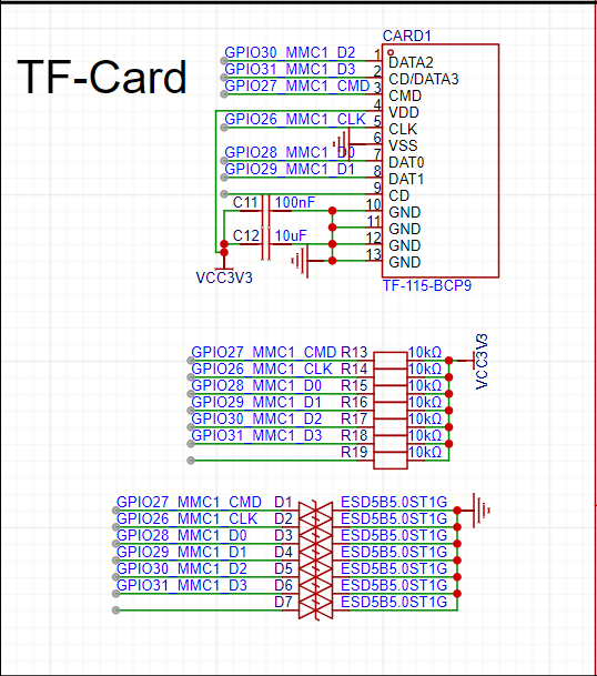

我正在自己设计基于K230D的板子,由于 文档 关于MMC1部分的说明仅针对K230,我不知道针对K230D的卡检测引脚应该和谁连接。我不想自己编译固件,我只想用官方的固件,CanMV固件,我想这个引脚的连接可能和固件有关,所以在这里问下。
我的原理图如下:

你好,可以找一个io,然后配置一下即可。没有指定哪个io。
这个配置在哪里配置,有没有相关文档提到这部分,我不是很懂这个,我在想检测SD卡应该是系统(也就是SDK)在做这个事,我不知道是不是编译固件的时候,在什么地方配置?
目前仅支持1个存储介质加一个sdio wifi模块,因此没有做热插拔得支持,如果你有需要,可以联系我们来支持。
