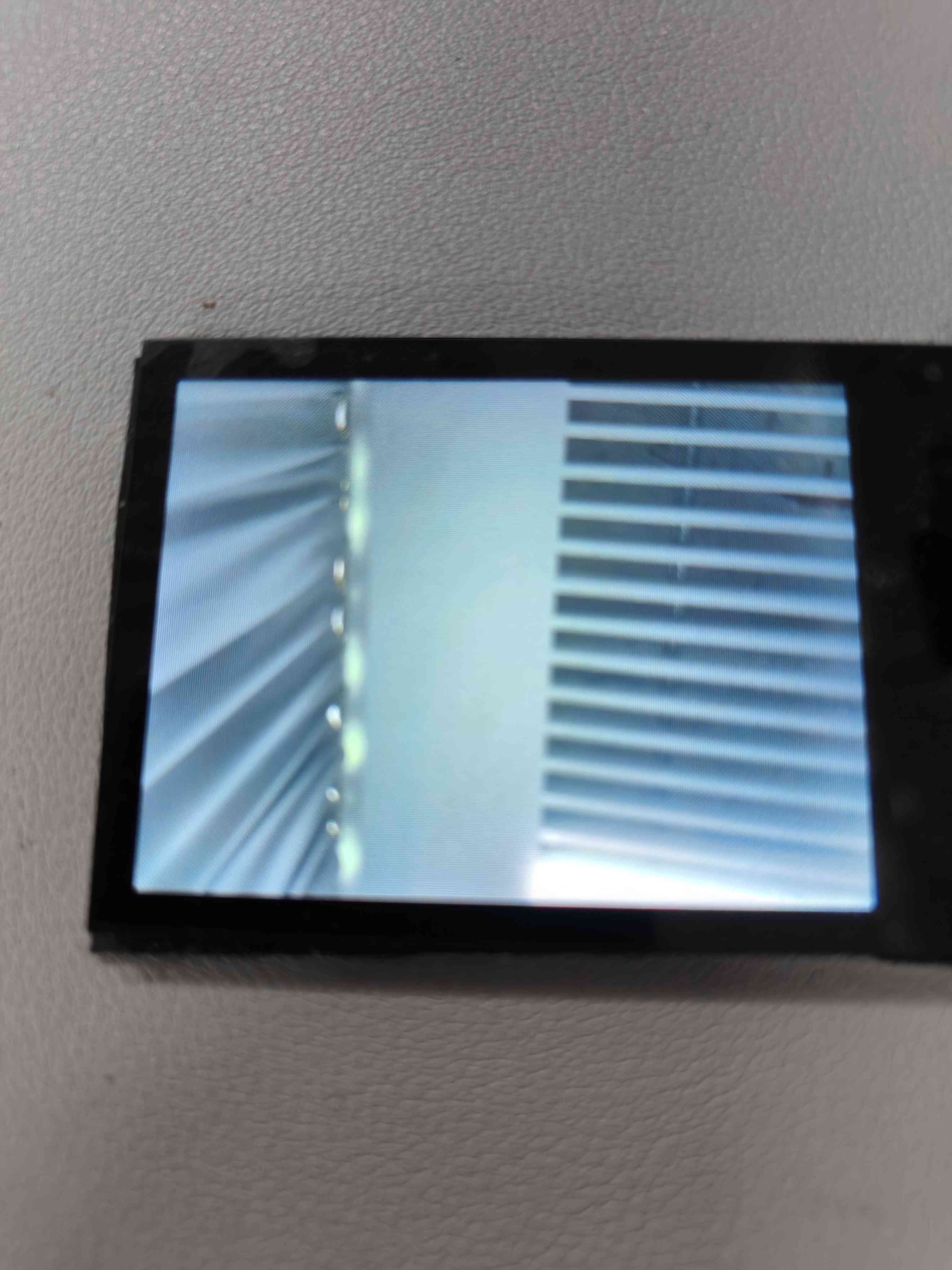

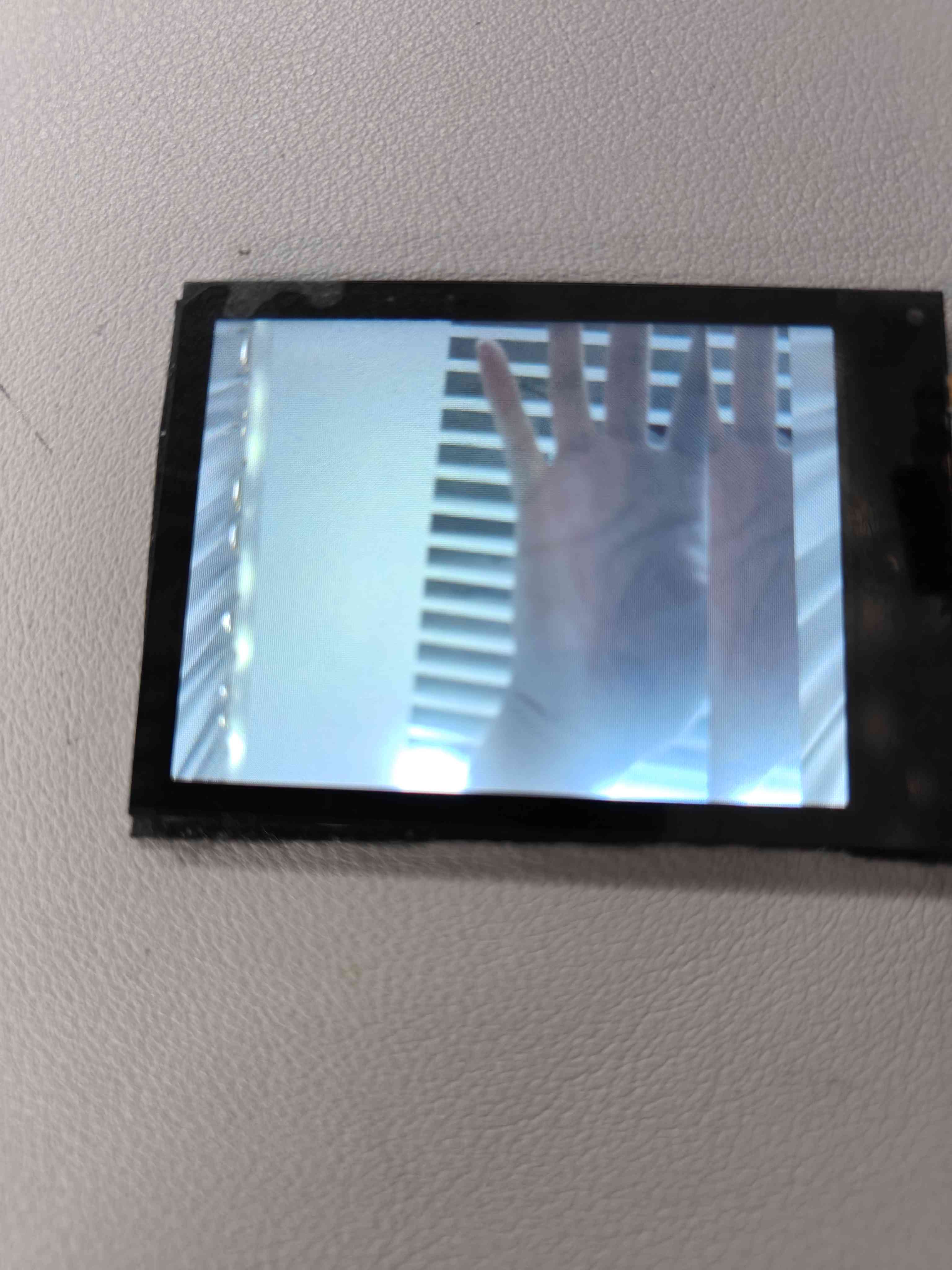

但是当用layer来显示的时候右边有一部分是重叠的,以下是代码

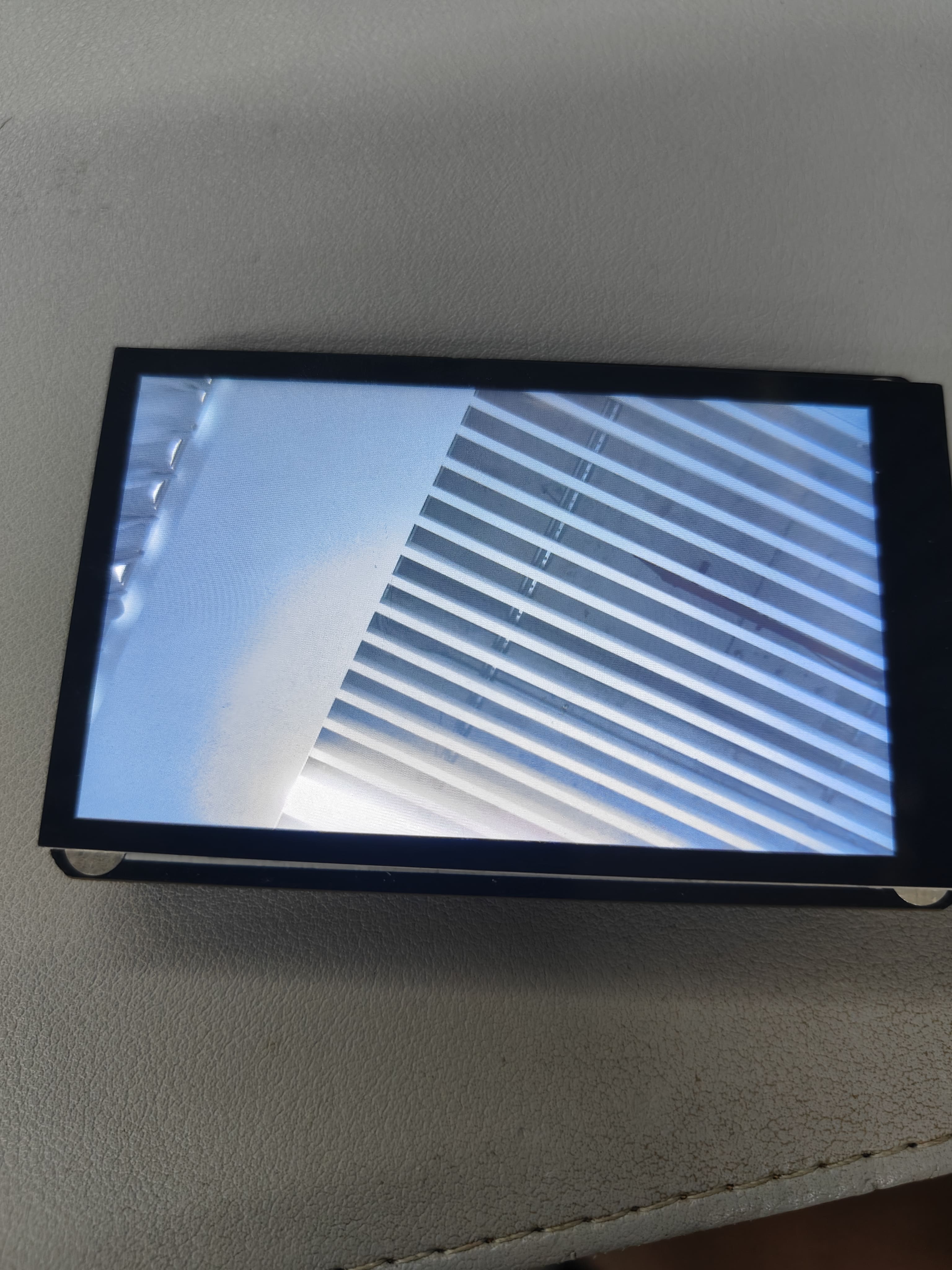

这是对应的显示

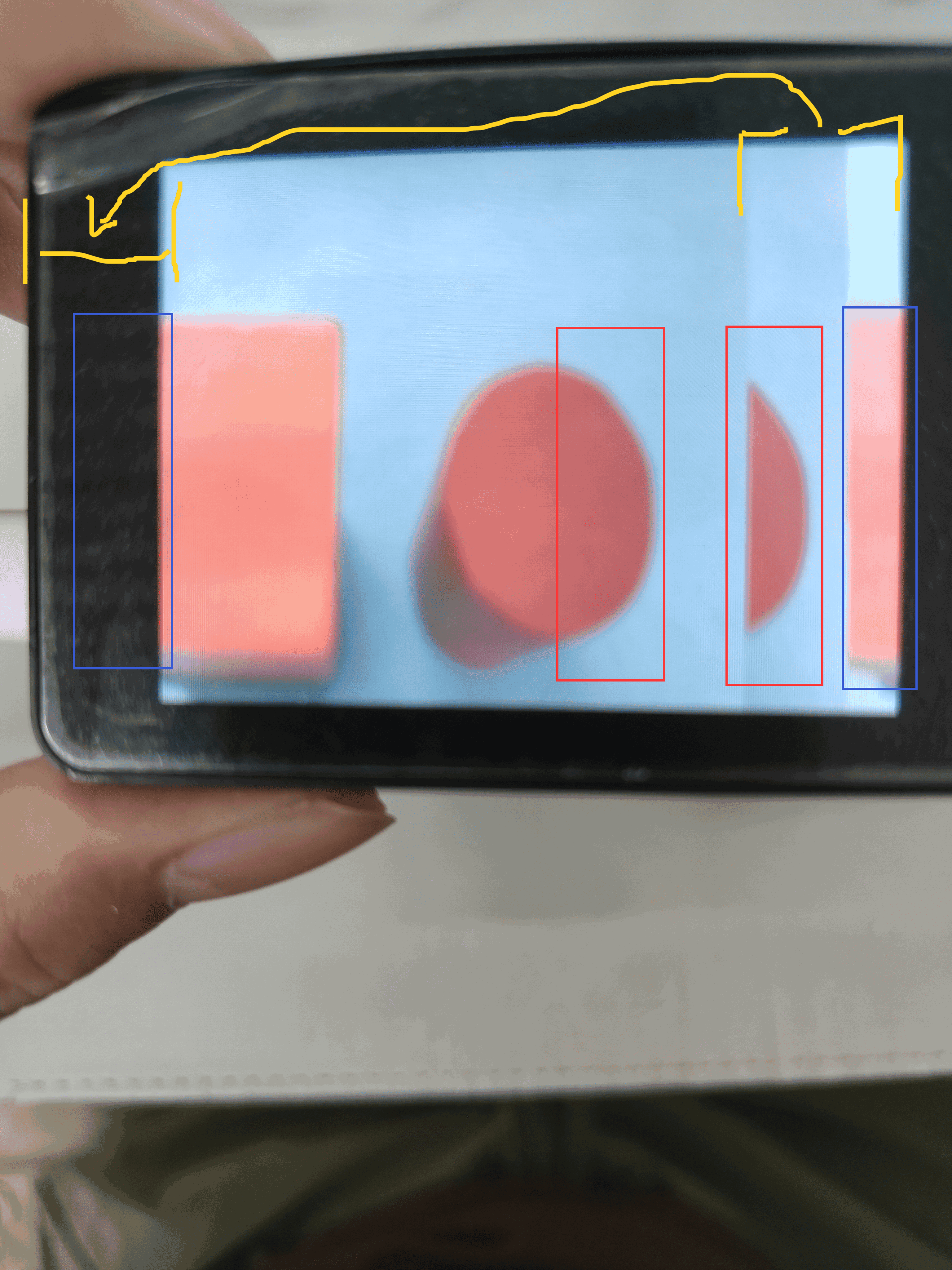

我发现右边部分一部分是重叠一部分是显示的左边的图像,所以整个图像应该是要往右移黄色框的距离应该就是对的了
