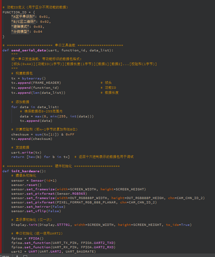

原本摄像头用的是CSI2(自带的摄像头),后来想外接摄像头,用CSI1,但是报出“RuntimeError: sensor(0) snapshot chn(0) failed(3)”这个错误。image.pngimage.pngimage.pngimage.pngimage.pngimage.png
