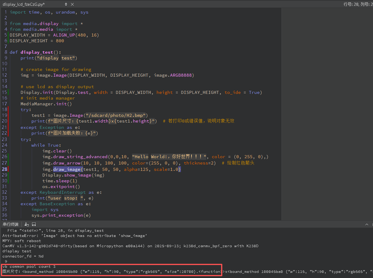

使用draw_image这个API没办法显示图片,字符和箭头可以显示,但是图片确实是打开了,长宽和实际图片是对上的,这是为什么呢1cef959f-4539-4abf-973c-67f87ee94677.png
使用的display_lcd例程,然后添加了draw_image

你好,这里改成RGB565呢?
谢谢,改成RGB565可以了
参考:/sdcard/examples/22-Others/read_image_for_display.py
