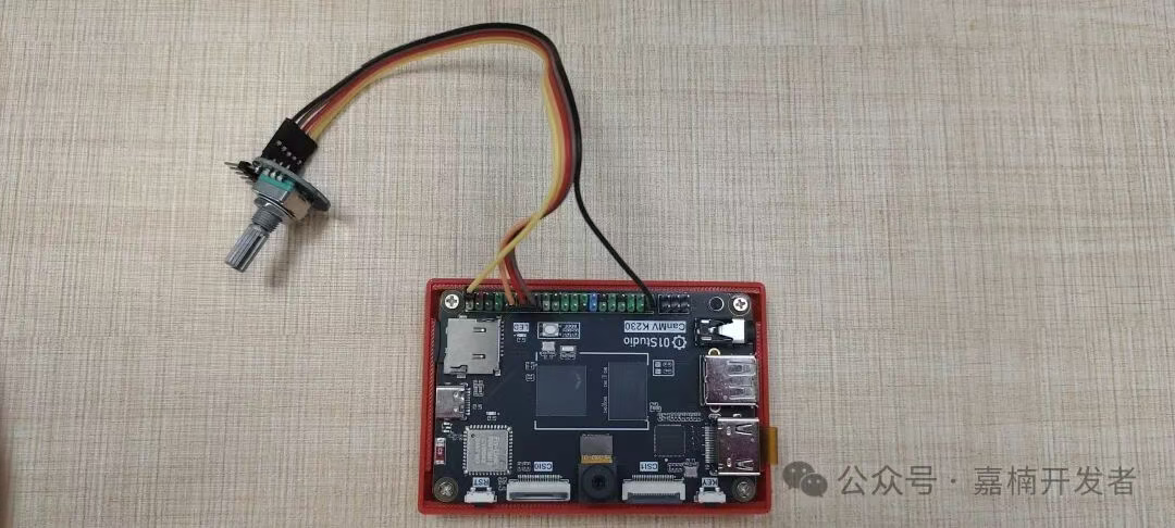

02.K230+旋转编码器:能做什么?
有了K230对旋转编码器的支持,你可以轻松实现这些功能:
精准识别旋转方向(顺时针/逆时针一目了然)
实时统计旋转量(记录增量变化和总计数)
检测按键状态(支持按压开关的按下/释放判断)
搭配时间戳(记录每次操作的时间,方便时序分析)

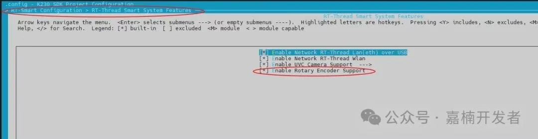

目前 SDK 默认是未打开旋转编码器支持,需要在 menuconfig 里面打开:
aaa@DESKTOP-OSN5BJK:~/canmv_k230_mpp_0827$ make menuconfig
#修改之后保存配置
aaa@DESKTOP-OSN5BJK:~/canmv_k230_mpp_0827$ make savedefconfig
SDK 固件编译参考文档:https://www.kendryte.com/k230_canmv/zh/main/zh/userguide/how_to_build.html
