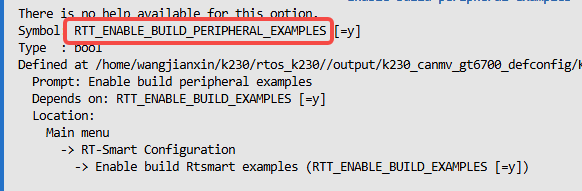

进入src/rtsmart/examples/peripheral/ 目录执行 make 就可以了。
或者 sdk主目录执行make menuconfig 把RTT_ENABLE_BUILD_PERIPHERAL_EXAMPLES 使能,然后make 也可以,
