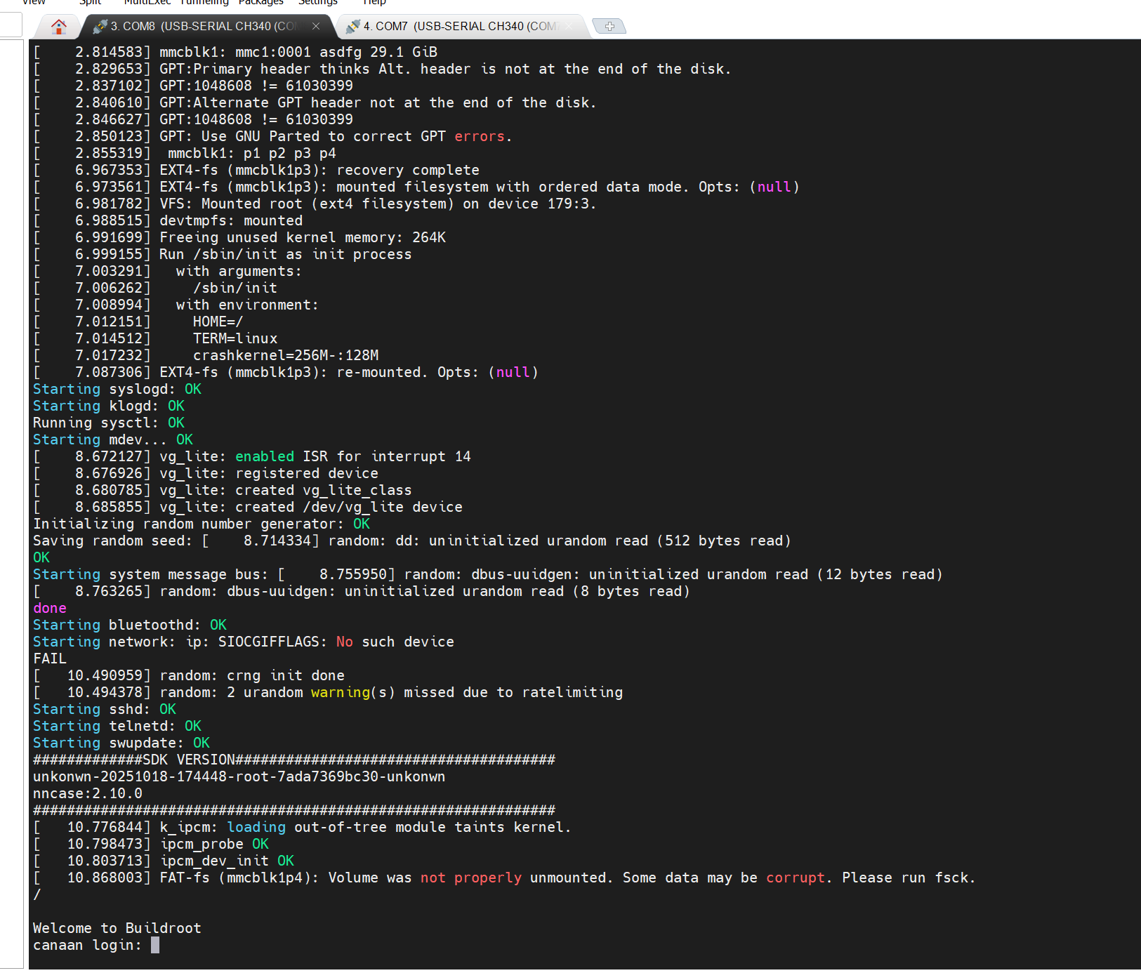

通过庐山PI k230 烧录 rt-smart linux sdk成功后,使用的是ch340转接模块,发现进入大核,无法键入root,但是小核可以正常进入 msh.
Viewed 197
在这里出现问题,发现无法键入root:

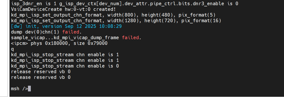

同时,小核可以正常进入,排除串口软件本身问题。

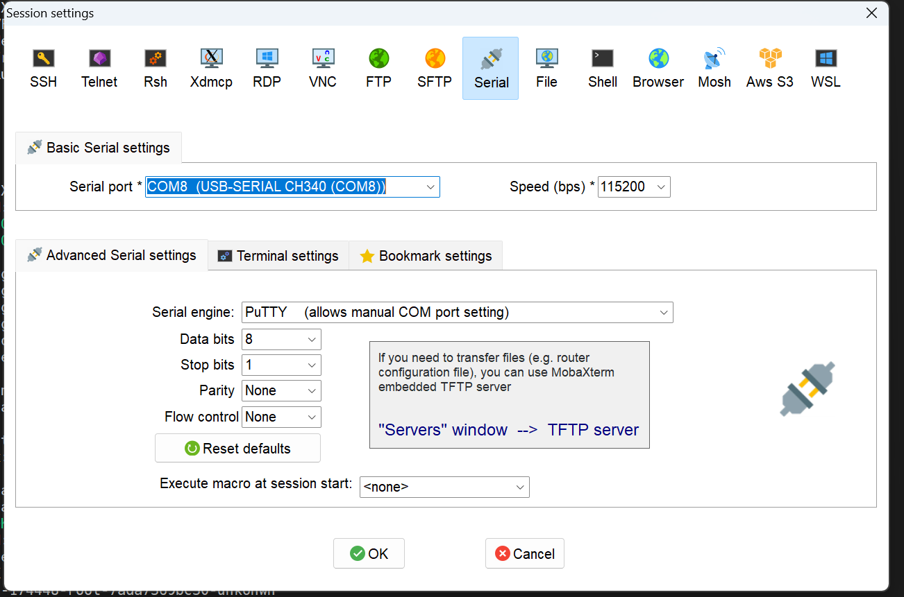

  1. 检测串口参数与,去掉流控,发现依旧不可行。

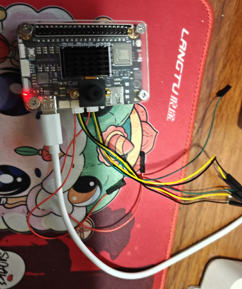

    (1) 关于k230的引出接线情况

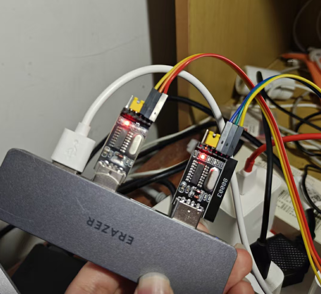

    (2)关于使用扩展坞,型号:联想生态品牌异能者高速usb扩展器分线器USB3.0多口typec供电长线拓展坞集线器联想小新笔记本电脑转接头

检测下串口小板的线硬件连接是否正常,换个线试下。
感谢大佬,果然是我线的问题。
问题已解决,是我杜邦线出现了问题
