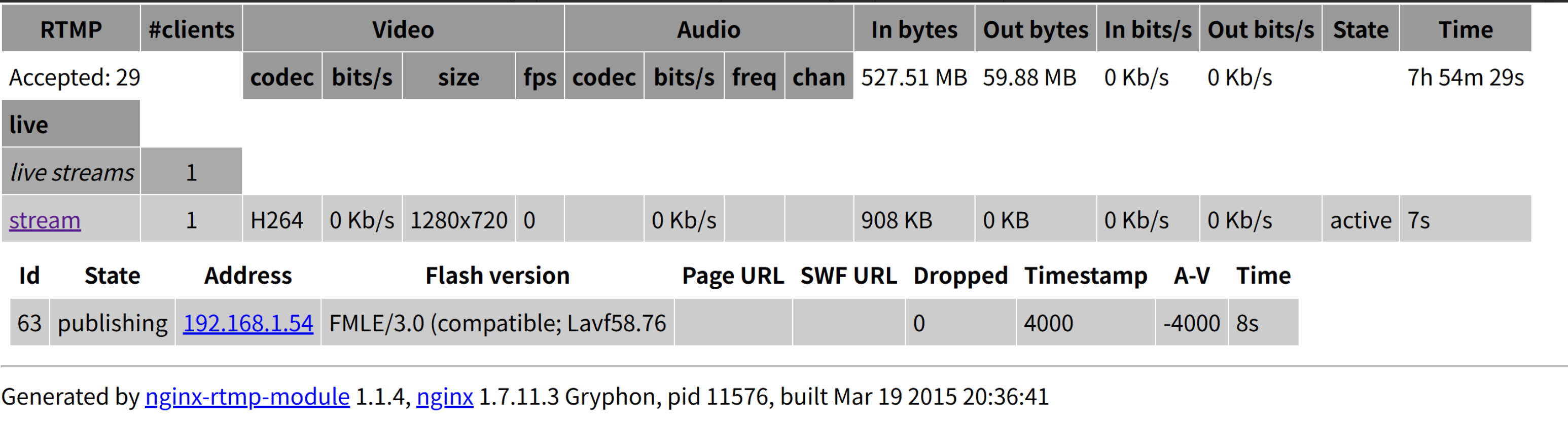

在nginx+rtmp下监控到的信息如下,fps一直是0,然后vlc播放画面是黑屏的,屏幕显示画面倒是正常的,可附代码,能帮忙看看不,或者说可以完善一下rtmp相关的例程吗

从你的 nginx 推流信息来看,连接已经成功建立了。不过问题可能出在数据推送环节 —— 或许是没有正确推送编码后的流数据,建议重点看下这部分内容。
可以编译并运行 rtmpdump 工具包,该工具内部通过调用 librtmp 库实现 RTMP 推流功能,可通过推送本地文件的方式来测试其推流效果。通过此来验证你的操作是否正确。
使用obs推到nginx+rtmp,然后使用vlc播放是没问题的,已经定位到是在庐山派这端的代码有问题
可以把庐山派编码推流这部分代码发一下
全部代码太长了已经发您邮箱了,您有空可以帮忙看看
