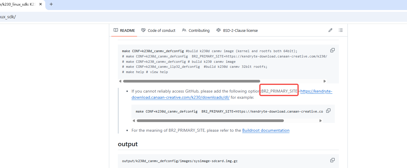

第一次编译慢,后面就快了,第一次会从github下载源码,如果第一次特别慢的话可以增加BR2_PRIMARY_SITE配置,见readme提示
export FORCE_UNSAFE_CONFIGURE=1
或者以非root用户编译
