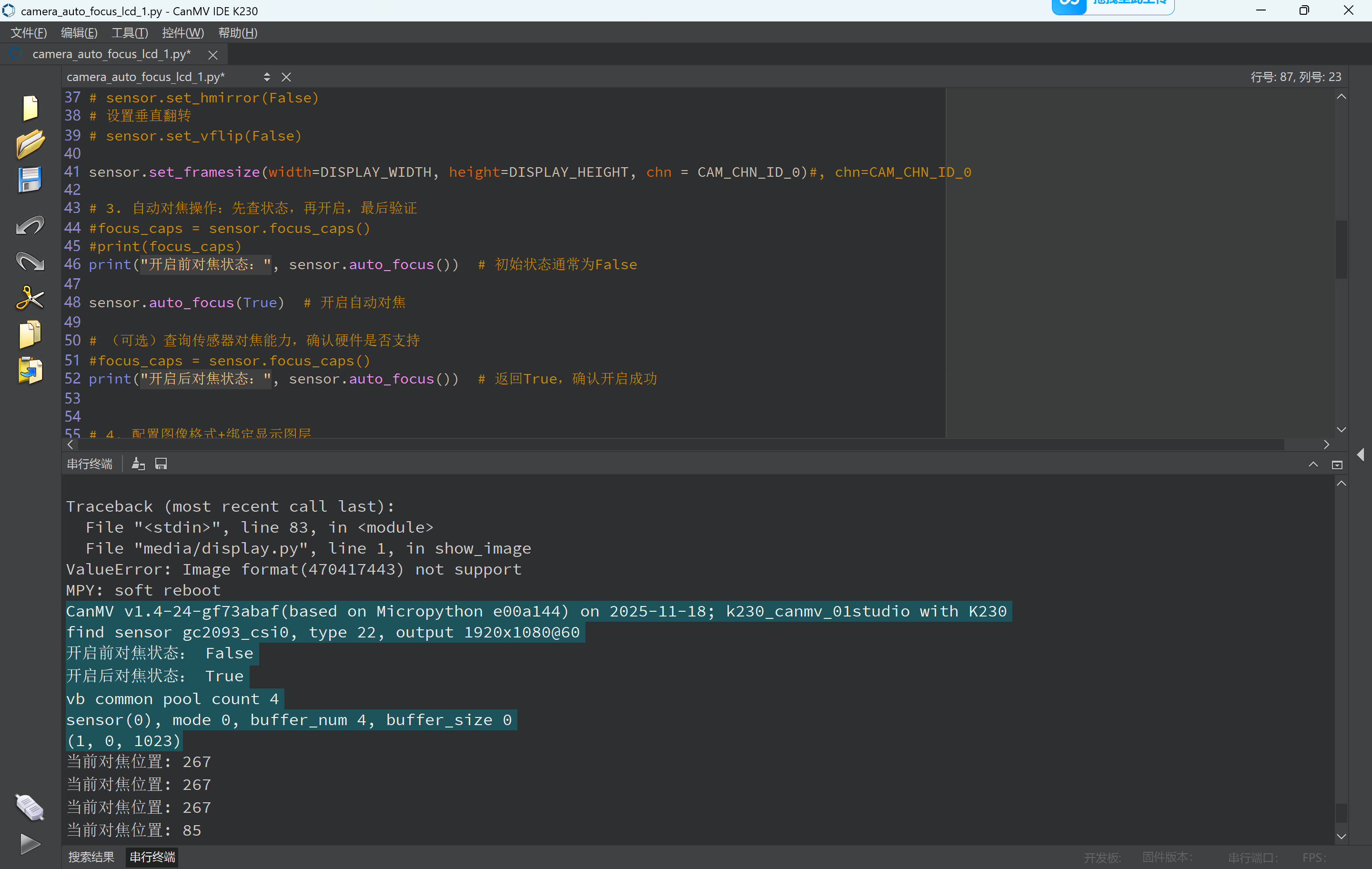

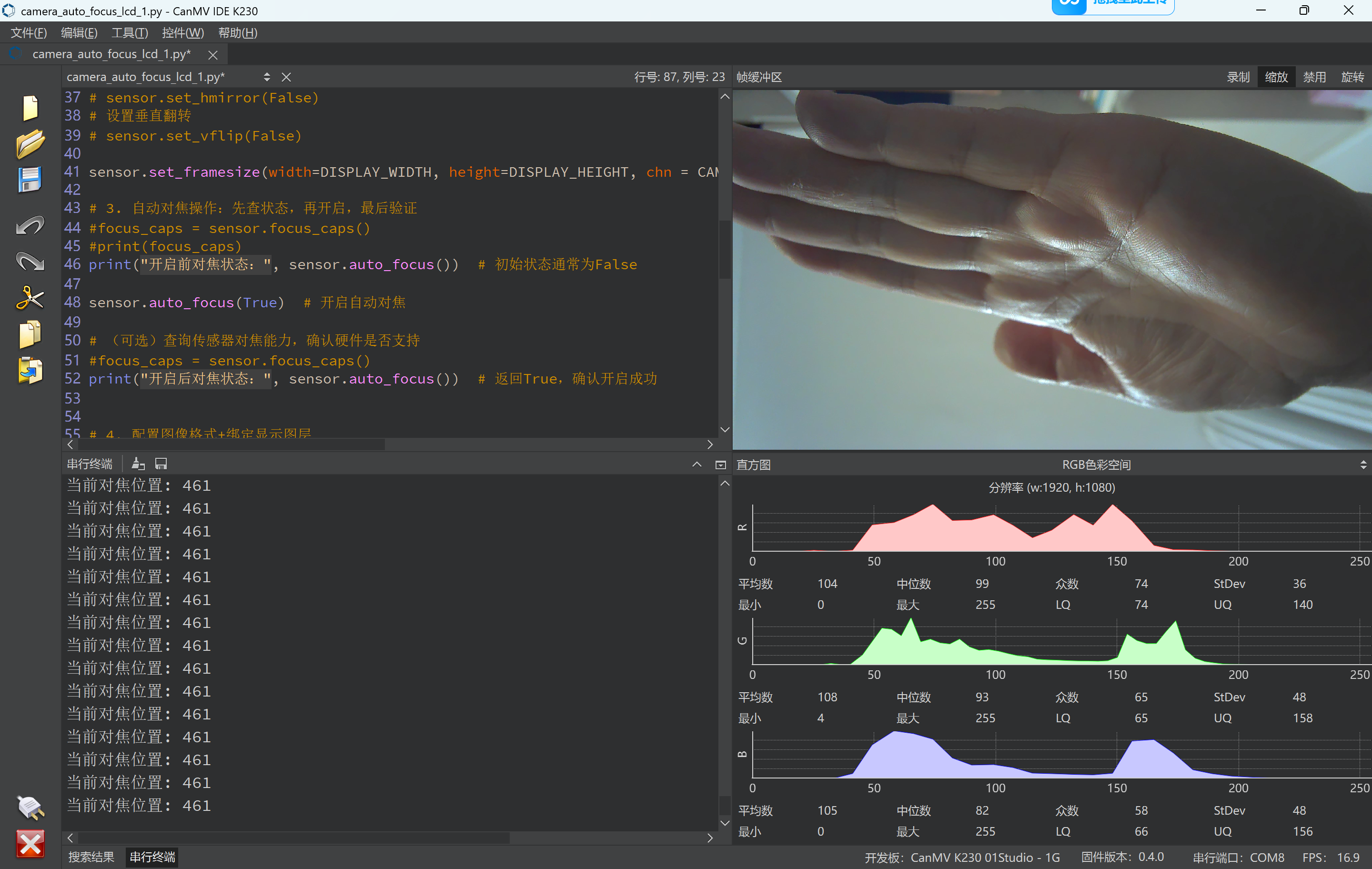

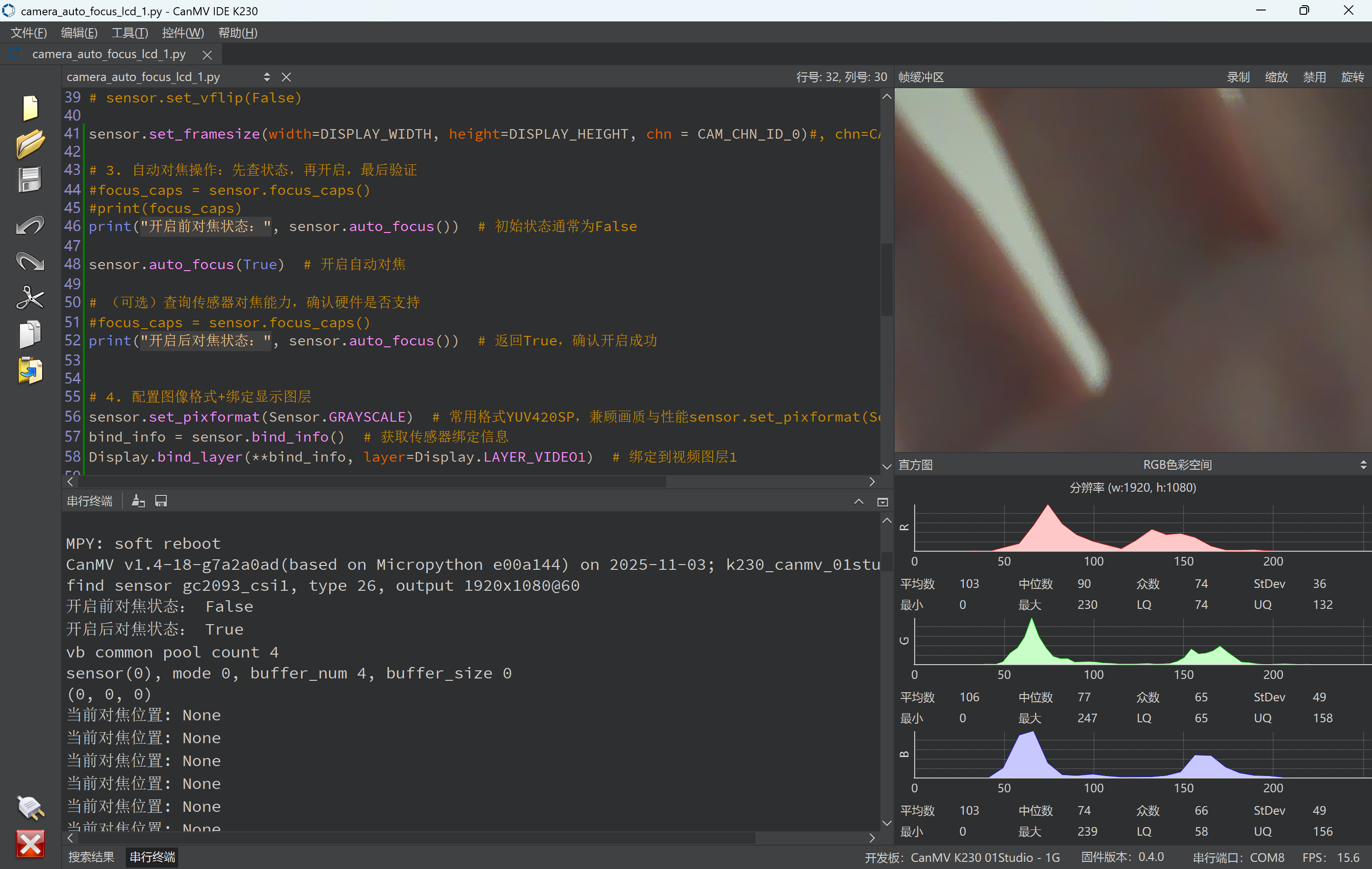

@xelll:您好,购买了以上链接中立创的可变焦款摄像头后,接在01studio的k230开发板上,没有自动对焦效果呢,镜像文件刷新的是比较新的11月3日的,请教一下是什么问题呢?谢谢
你好,01studio没有打开自动对焦驱动
好的,那我联系01studio咨询一下,谢谢
