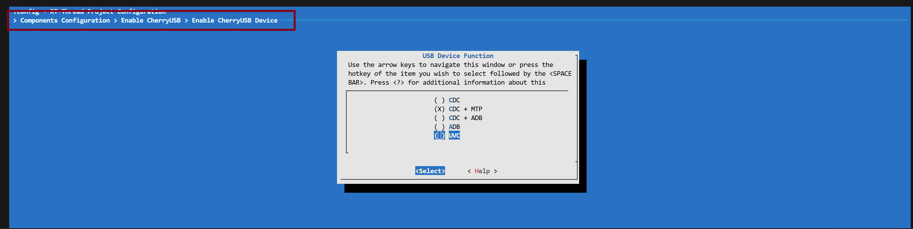

你好,需要执行make rtsmart-menuconfig,到这个路径,旋转UVC这个function才可以。

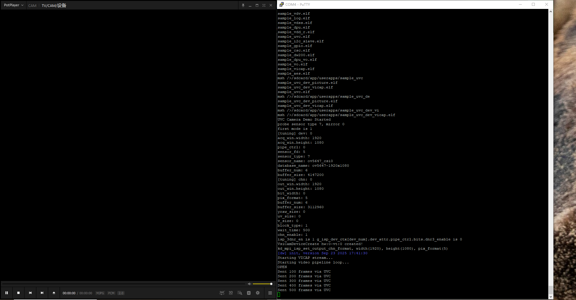

你好,修复好这个问题后,运行这个测试程序,UVC通信的电脑上呈像却显示黑色,有微微泛白,泛白处能隐约看到摄像头照射到的物体,这是什么问题呢?

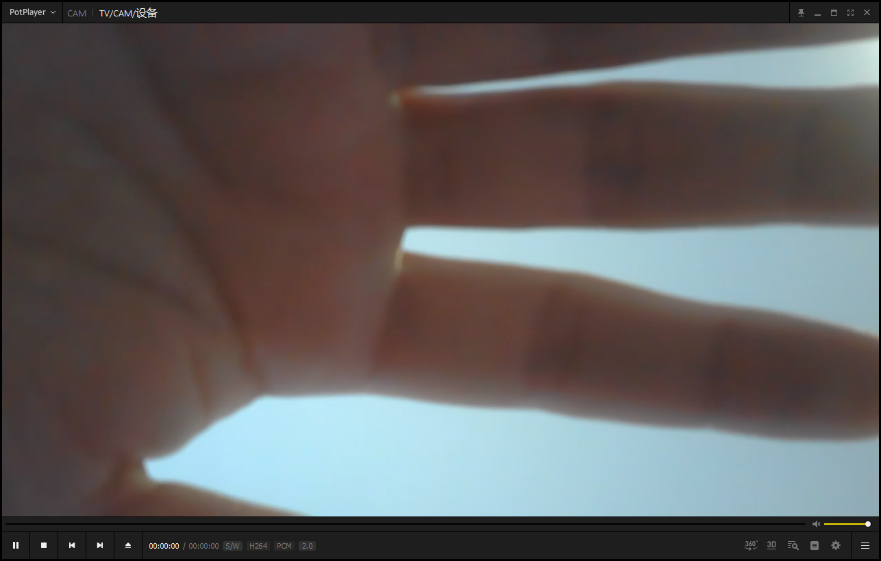

上图是正常的,下图是不正常的
看一下micropython的效果。
没有用micropython测试,用的linux+rtos做的测试,就是有手的那张图片
调试发现从vicap中提取出来的帧vicap_frame.v_frame.stride[1]是0,是不是YUV的UV信息没有保存,导致生成的图像不对呢?
uart打印的信息:
DBG: vicap_frame: pixel_format=31, plane0_phys=0x1298c000, stride0=1920, plane1_phys=0x12b87000, stride1=0, width=1920, height=1080
