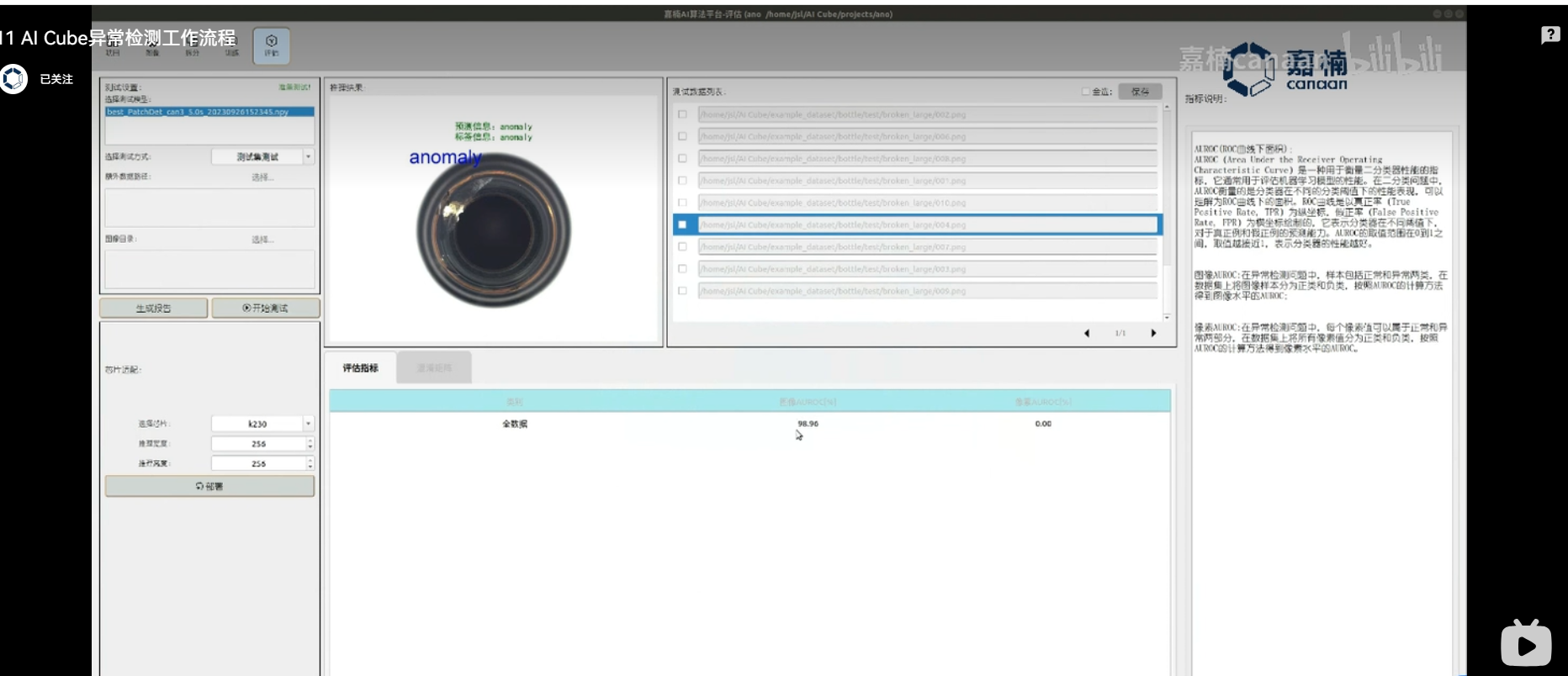

使用创乐博K230开发板,在使用官方视频提供的《AICUBE》训练《异常检测》模型的时候,检测到的全是anomal,也就是说不管是正常还是不正常全是检测出来的异常。
Viewed 21

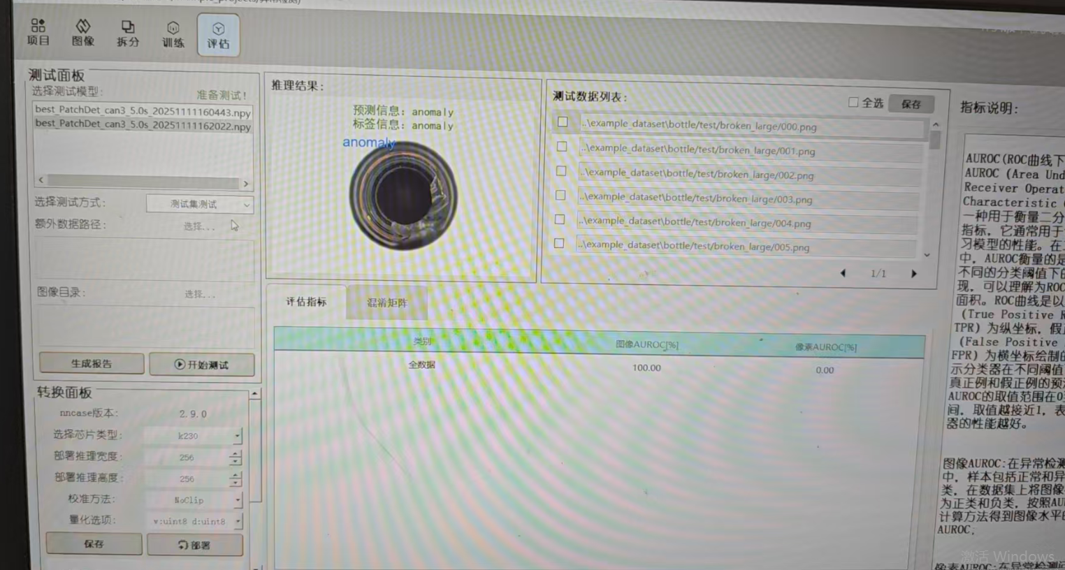

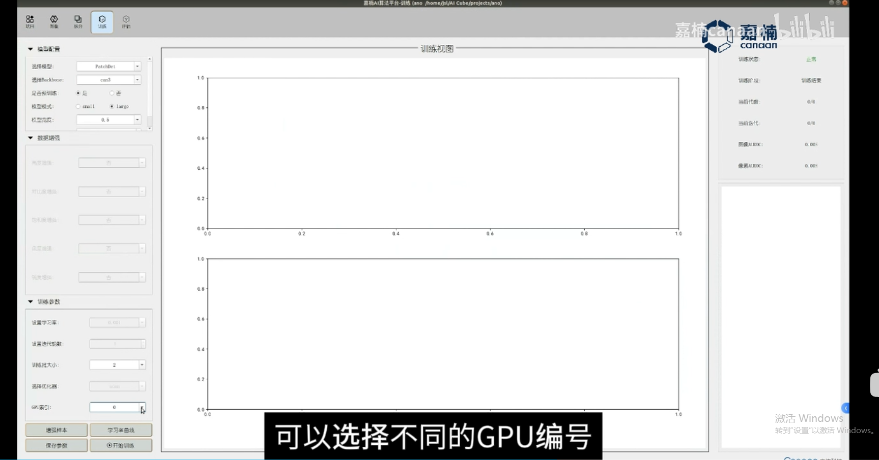

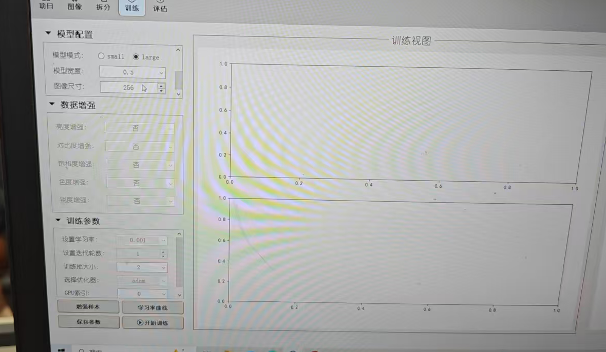

如图,训练模型时的参数完全按照视频所示,这个是官方视频的参数,image.png下面的是我的训练参数,素材完全和官方一致,image.png,下面是官方视频给出的模型评估image.png,这是我自己训练后得到的模型评估image.png

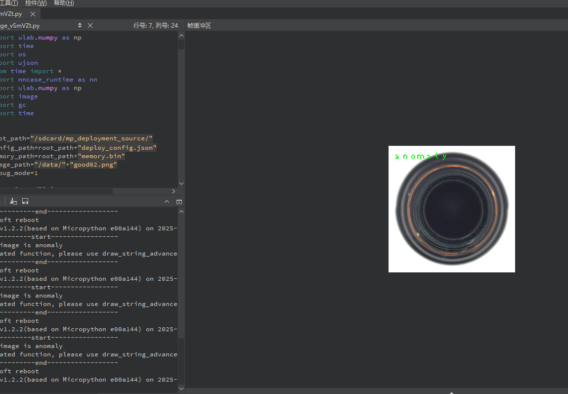

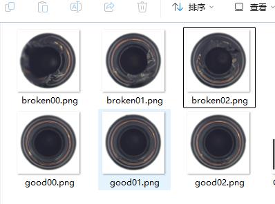

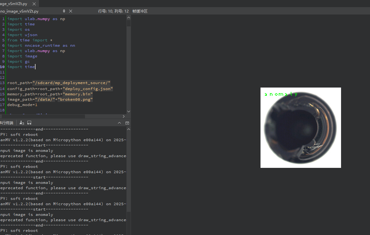

部署到开发板上时,采用的是官方的素材图片good,结果检测出来的是anomalyimage.png,在采用素材broken的时候,检测出来的是anomalyimage.png,在我连续试了好几张good素材后,依旧给出anomaly,请问这是哪里出了问题,下面是我所采用的素材图片 image.png

对应的文件替换了吗memory.bin
