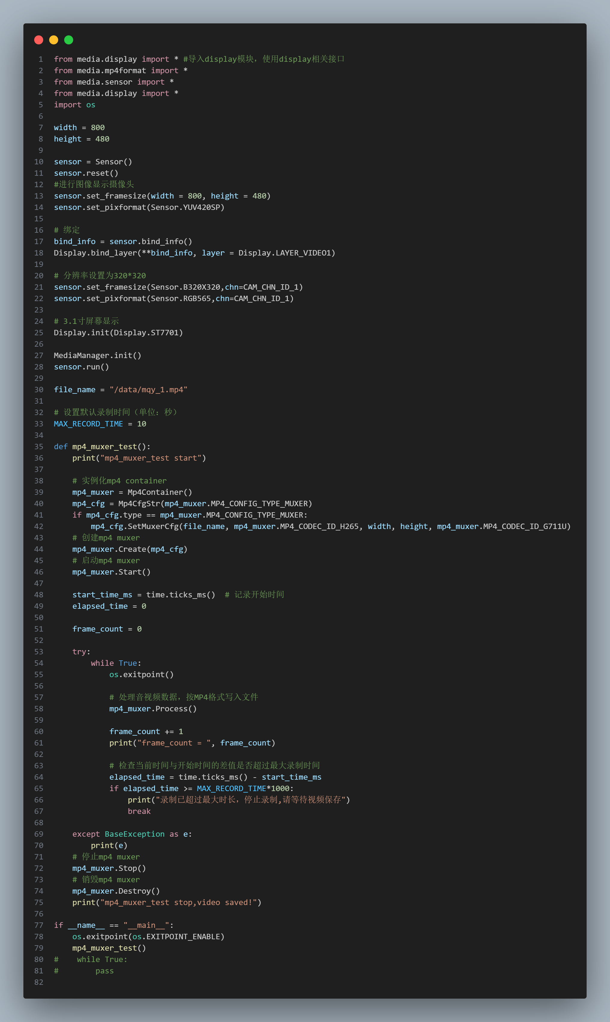

屏幕显示和MP4录制同步的代码

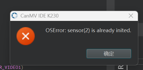

报错无法解决:
File "", line 79, in
File "", line 39, in mp4_muxer_test
File "media/mp4format.py", line 1, in init
File "media/sensor.py", line 1, in init
OSError: sensor(2) is already inited.
MPY: soft reboot
CanMV v1.4(based on Micropython e00a144) on 2025-09-08; k230_canmv_lckfb with K230

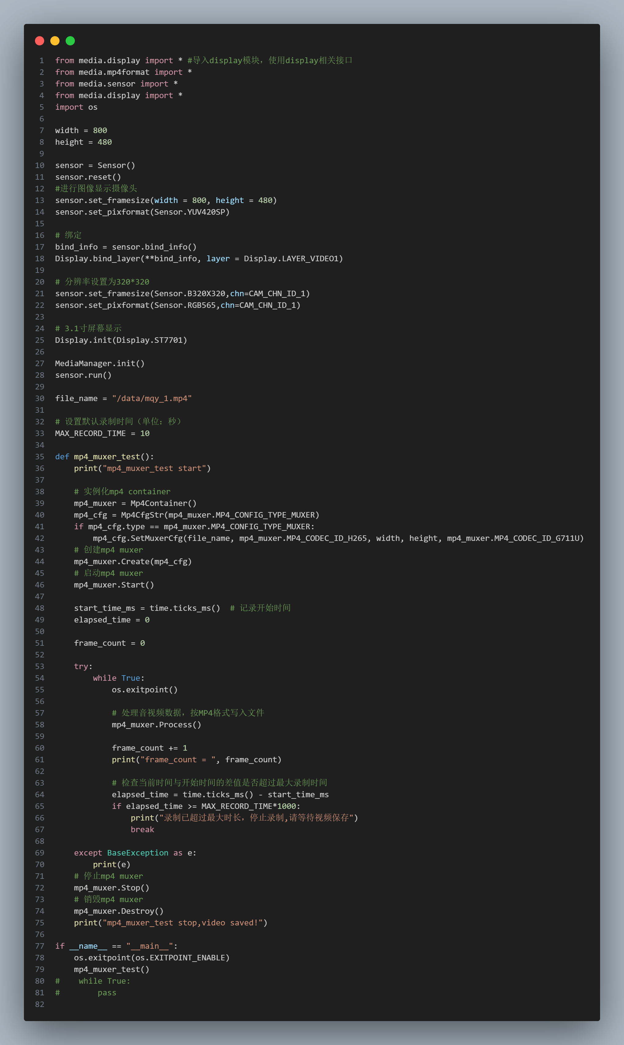

这是单独保存视频录像的代码
当我没有插入摄像头的时候,代码报错:
File "", line 10, in
RuntimeError: Can not found sensor on 2
MPY: soft reboot
说明这个保存视频的函数是绑定在摄像头接口2上的,可以更改吗?更到0或1上,是不是就不会和屏幕冲突了?

  2. 可以将sensor其中一个通道bind到屏幕显示,另外一个通道的送去编码。
