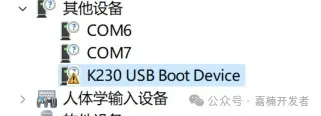

一、首次使用需要安装驱动
当设备管理器看到 USB 设备无法识别的时候,需要安装驱动,如下图
  1. 下载 Zadig(https://zadig.akeo.ie/)
  2. 打开 Zadig,选择 【Options】> 【List All Devices】,然后找到 【K230 USB Boot Device】
  3. 在 【Driver】选项中,选择 【WinUSB】(如果已经安装,可以选择重新安装)
  4. 点击 【Install Driver】,等待安装完成
  5. 安装完成后,可以在 设备管理器中看到【K230 USB Boot Device(WinUSB)】

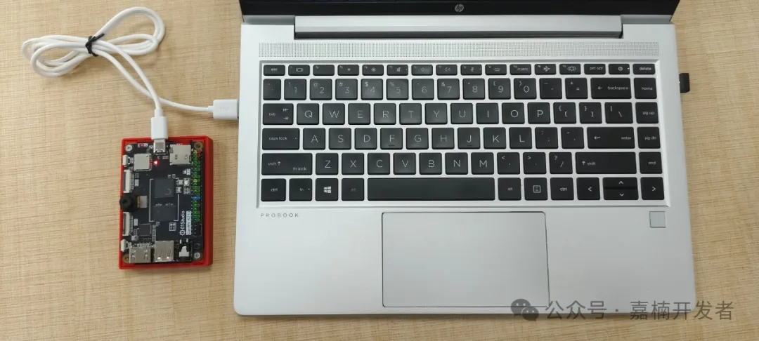

二、进入烧录模式的2种方法
  1. 开发板已经上电时,先按住 BOOT 按键,再按住 RESET 按键,然后松开 RESET,最后松开 BOOT
  2. 先按住开发板上的 BOOT 按键,然后插入 USB 线给开发板上电(推荐)

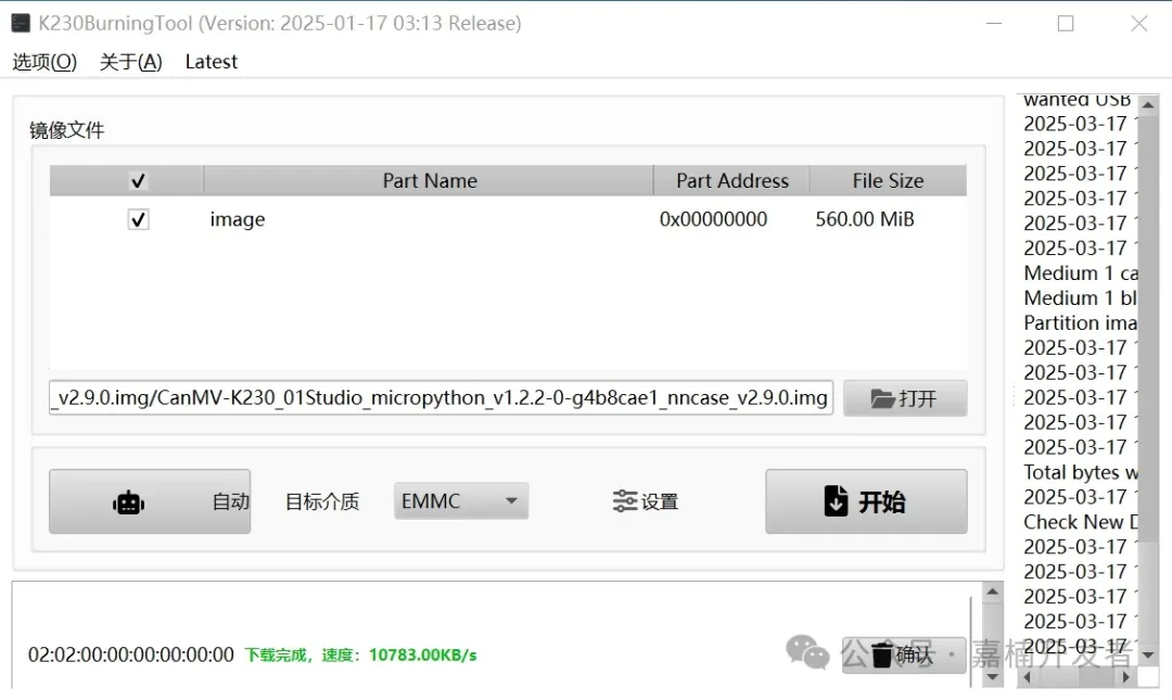

1. K230BurningTool :图形化烧录工具
  • 多设备同烧:一拖四不是梦,批量烧录效率翻倍!
  • 格式通吃:.kdimg/.img/.bin 全支持,告别格式焦虑!
  • 操作简单:点击「开始」,喝口水的功夫就搞定!
K230BurningTool 下载链接:
https://www.kendryte.com/zh/resource/download_tool,k230
K230BurningTool 使用说明:
https://developer.canaan-creative.com/k230_rtos/zh/main/userguide/how_to_flash.html
K230BurningTool 源码:
https://github.com/kendryte/k230_burning_tool

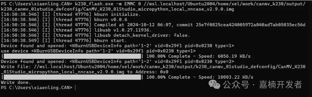

2. K230-Flash:命令行极客专属
  • Python 驱动:支持脚本自动化,集成 CI/CD 如虎添翼!
  • 烧录参数精准控制:
k230_flash.exe -m EMMC 0 xxx.img
//-m 指定存储介质(EMMC/SD卡/SPI)
//0 表示烧录的起始地址
