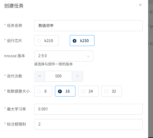

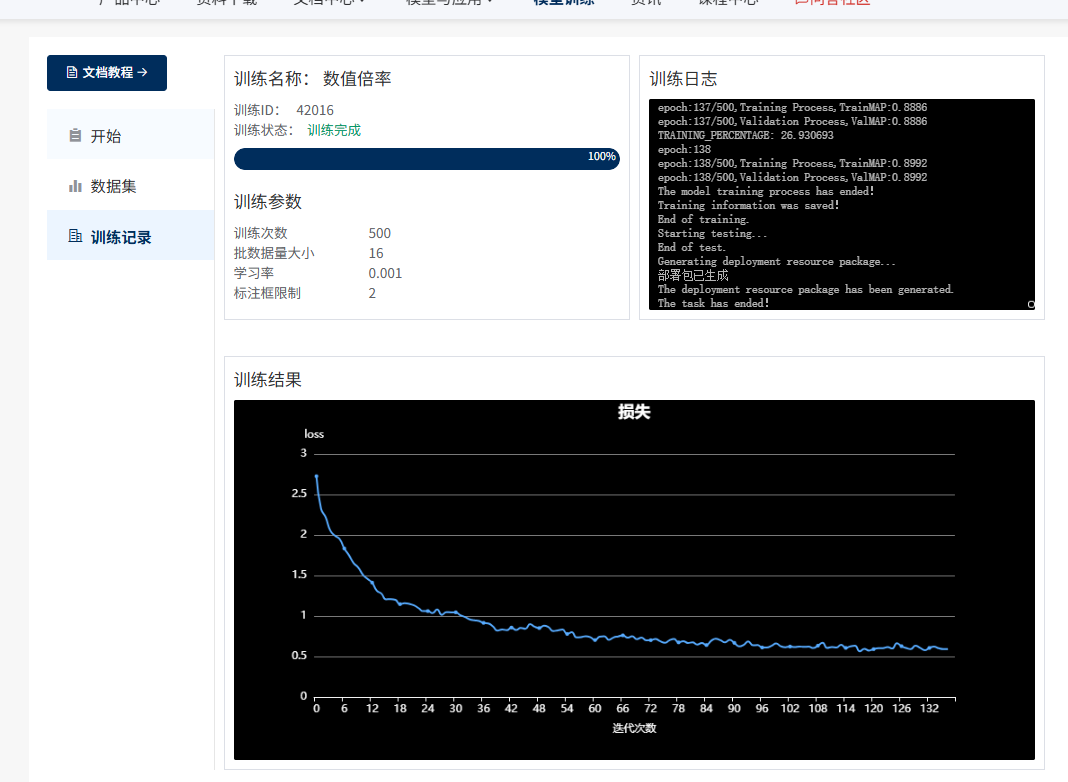

正点原子提供的车牌识别模型,文件大小也就600多k,我想基于该案例做个摄像头检测识别读取仪表数字的项目,但我用训练平台训练的模型确有7MB大,模型好像不兼容。训练ID:42016
