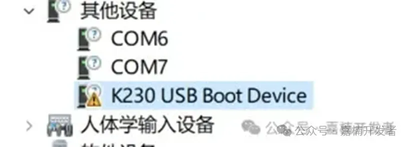

这种情况可能驱动没有安装,打开设备管理器,是否有检测到如下设备
按照如下步骤安装驱动即可:
  1. 下载 Zadig(https://zadig.akeo.ie/)
  2. 打开 Zadig,选择 【Options】> 【List All Devices】,然后找到 【K230 USB Boot Device】
  3. 在 【Driver】选项中,选择 【WinUSB】(如果已经安装,可以选择重新安装)
  4. 点击 【Install Driver】,等待安装完成
  5. 安装完成后,可以在 设备管理器中看到【K230 USB Boot Device(WinUSB)】

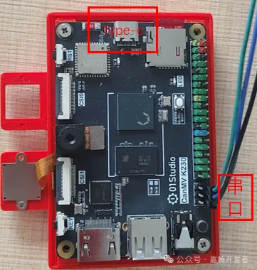

  1. 接入串口,查看是否有“boot failed with exit code**“。如果没有,说明没有进入烧录模式,要重新按照步骤操作:插入SD卡,按住BOOT按键,再用Type-C与电脑连接。
    注意:串口和Type-C连接口不一样,如下图所示

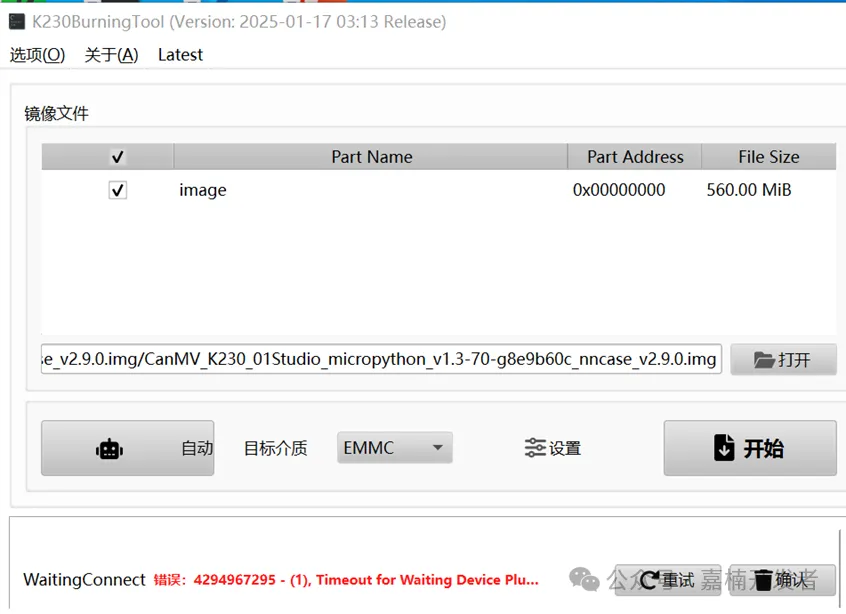

问题四:烧录报错(Timeout for Waiting Device Plugin)
出现这个错误,是因为在有效时间内未检测到进入Boot模式的板子。
解决方法:按住Boot键,重新给板子上电,然后再重新进行烧录就好啦~

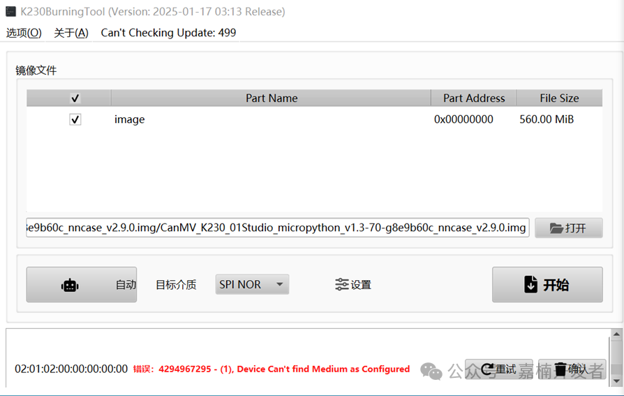

问题五:烧录报错(Device Can’t find Medium as Configured)
这种报错一般有两种原因:
可能是你选择了错误的目标介质,烧录前一定要根据自己的开发板选择相应的存储介质(EMMC、SDCARD、SPI NAND、SPI NOR)。
也有可能是SD卡松动了,把SD卡重新拔插一下,再重新烧录就行啦。
