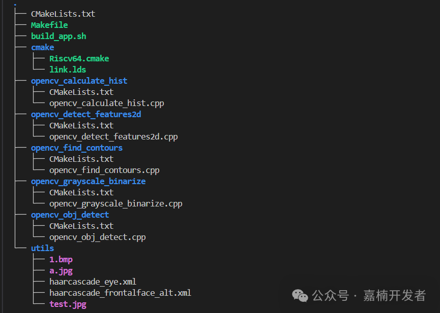

1、我们在SDK中提供了5个示例代码
位于 src/rtsmart/examples/opencv_examples/ 路径下。

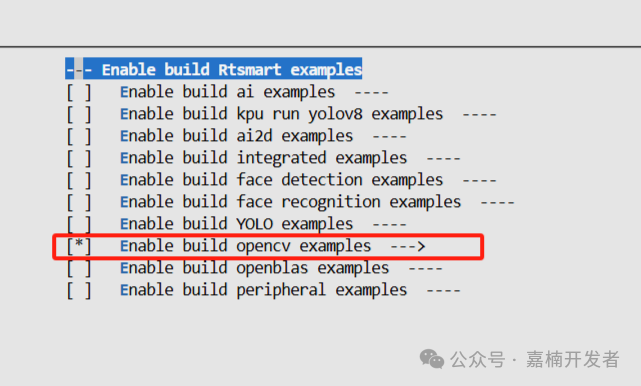

2、编译示例程序

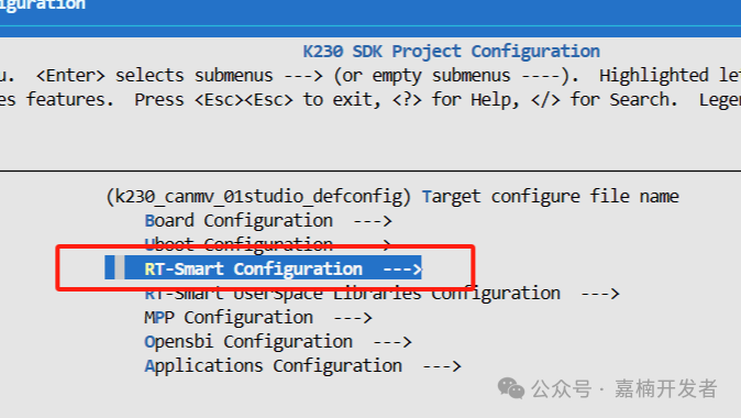

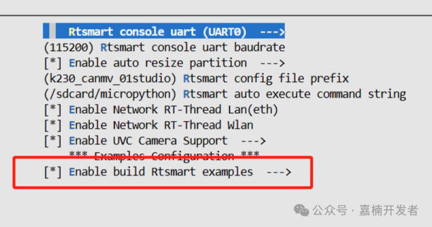

在 menuconfig 打开 opencv 的示例程序的编译:
# 在 K230 RTOS SDK 根目录下使用 make menuconfig 配置编译选项
make menuconfig
设置完成后,使用 make log 重新编译固件,这些示例文件将自动打包到固件中。 把固件烧录到板子里面。

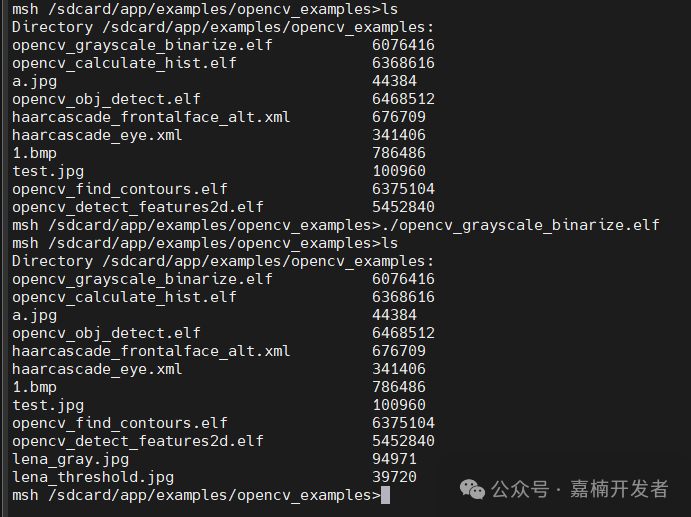

3、运行示例程序
在串口输入命令:
cd sdcard/app/examples/opencv_examples/
./opencv_grayscale_binarize.elf          #灰度化和二值化示例

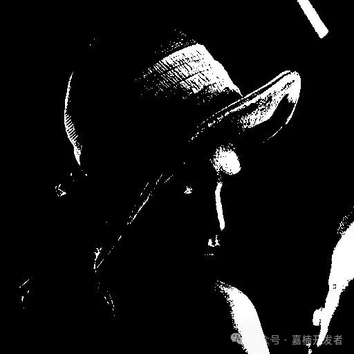

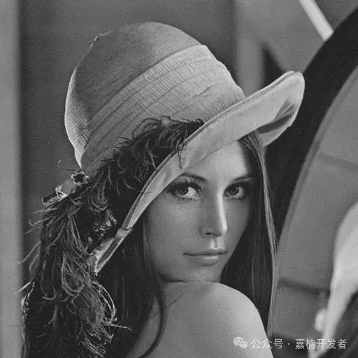

这个程序的主要功能是:读取一张彩色图像后,先将其转换为灰度图像并保存;接着对生成的灰度图像进行二值化处理,最终将处理后的图像保存下来。
运行后可在当前目录得到一张灰度图和二值化处理后的图,如下所示。
原图:
灰度图:
二值化处理:
