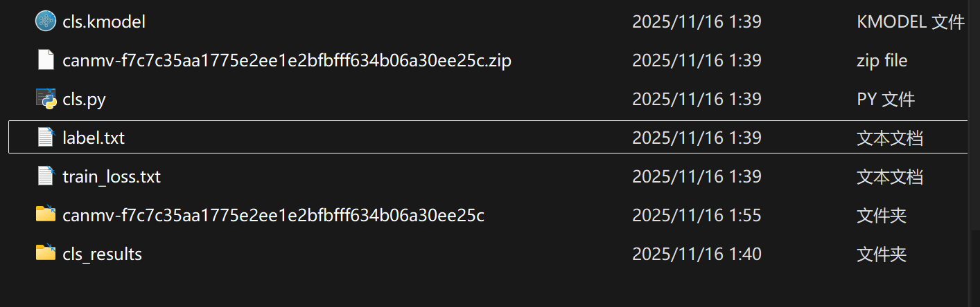

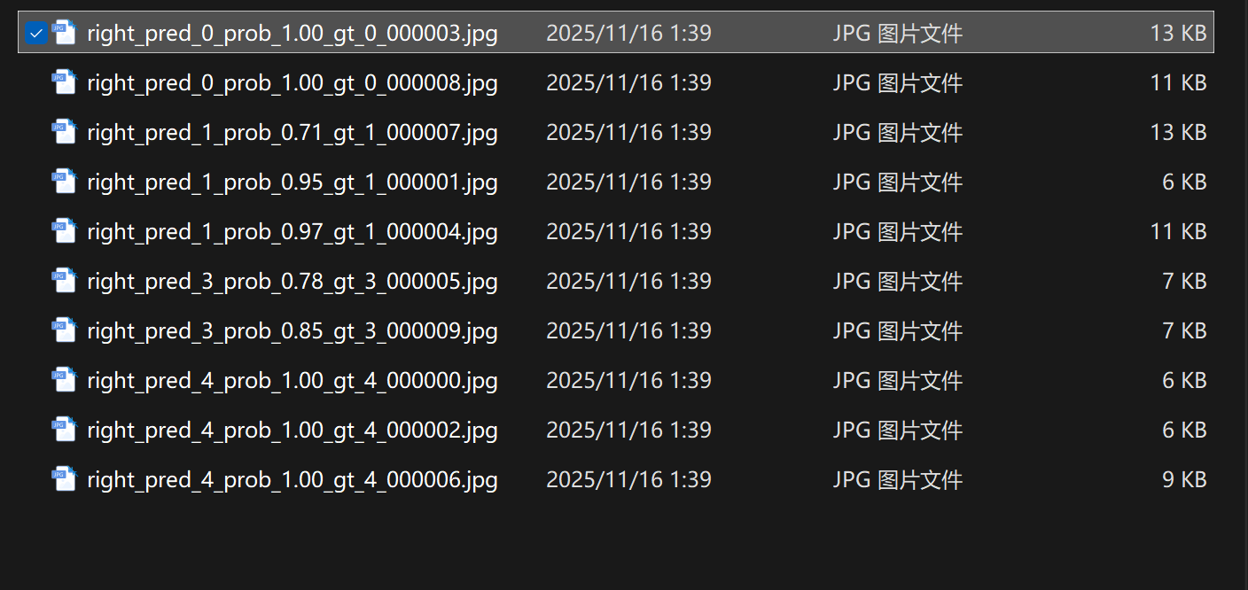

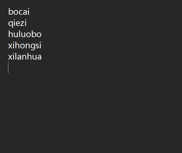

个人尝试用该网站下载的数据集训练然后导入写好的物体分类、物体检测例程,结果不是画面一直很多个框就是画面卡顿,也有的是画面没有东西一直显示检测名称。
K210
其他信息
可以
你好,出现我上面的问题是我自己的C语言例程问题吗还是除了导入.kmodel替换还需要导入什么吗?有C语言例程可以分享给我一个吗?
