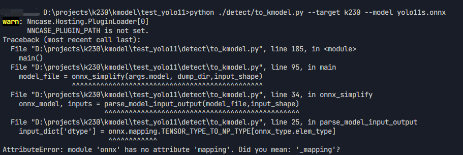

怎么将官方yolov11模型转成kmodel
已经转成了onnx了,没有训练数据,只用官方的,不知道要怎么转kmodel

https://www.kendryte.com/k230_canmv/zh/main/zh/example/ai/YOLO%E5%A4%A7%E4%BD%9C%E6%88%98.html
参考这个文档中的代码。
参考文档貌似需要数据集合,我这边没有怎么办,我只想用官方yolov11s.pt模型
