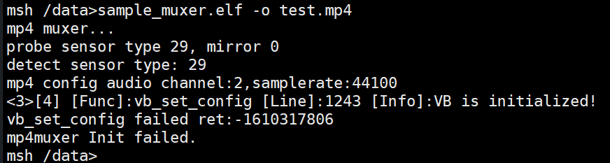

1、编码
sample_muxer.elf -o test.mp4
运行错误如下
之前的sdk,还可以录制,只是播放错误。现在更新的sdk 这里就出错了

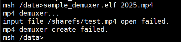

2、解码
./sample_demuxer.elf 2025.mp4
直接报错。

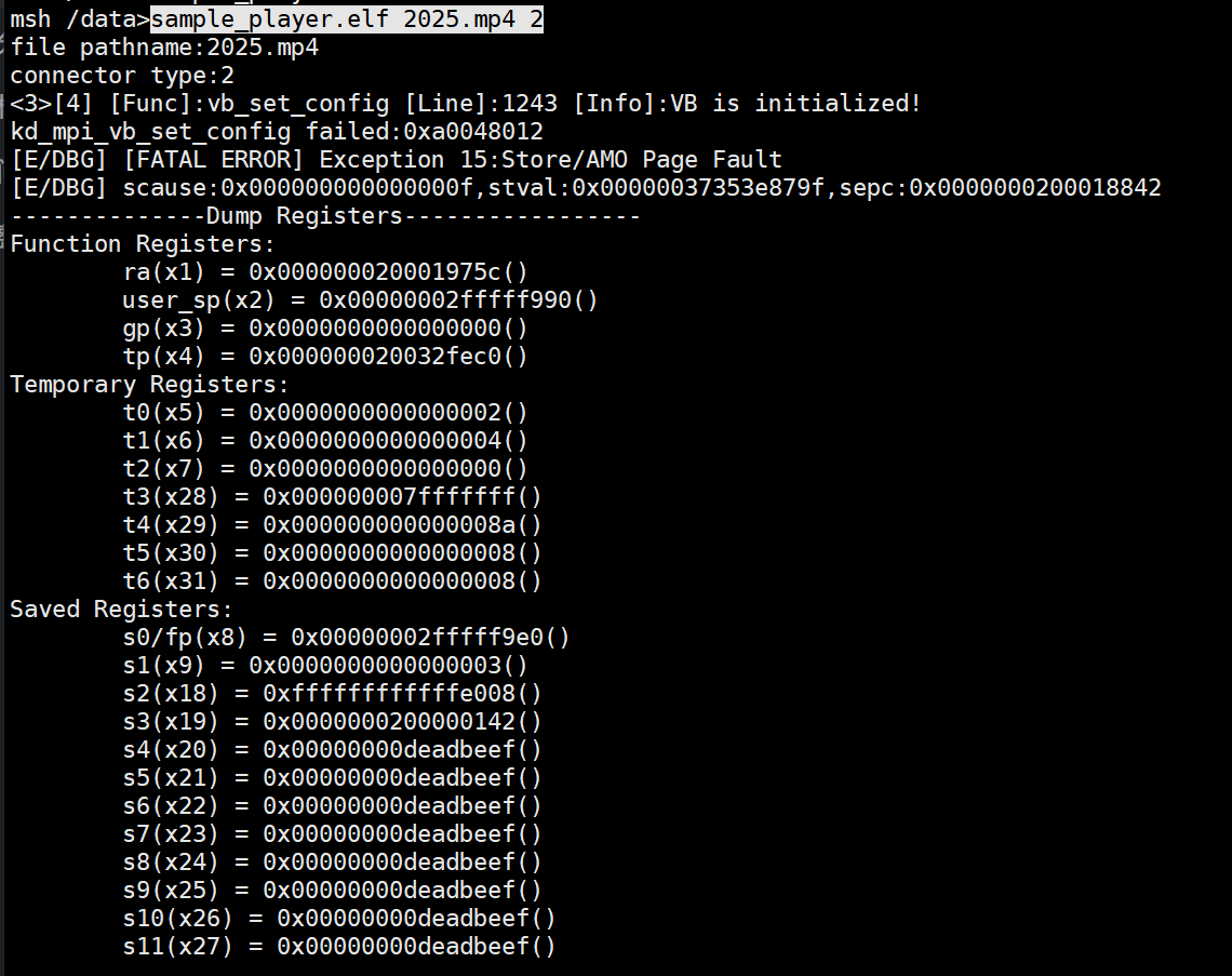

3、播放
sample_player.elf 2025.mp4 2
直接报错

1.编码
看着报错是vb_set_config failed,这个原因是前面的某个操作异常退出没有释放vb导致,重启下板子应该就没有这个报错了。
2.解码
文件打开失败,改下代码里的文件路径到你需要的目录。
3.播放
同样是vb_set_config failed,前面的某个操作异常退出,重启下板子应该就可以。
