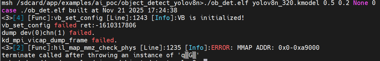

嘉立创的K230庐山派,使用RT-SMART那个SDK开发,运行那些示例程序均有如下报错
1、按官网教程启用SDK中的那些EXAMPLE,然后在SDK根目录中使用make命令编译得到一个镜像;
2、把这个镜像烧到SD卡中,再把SD卡插入到K230开发板上,连接电源后通过串口0访问rtsmart系统,到达图中的目录(或其它程序的目录下),执行相应的例程程序,就会看到这个报错。
庐山派
RtSmart-K230_LCKFB_rtsmart_local_nncase_v2.9.0(自己编译的固件)
请问用的是哪个csi,哪个demo?
用的是默认的CSI2,demo的话只要是镜像中ai_poc文件夹下的那些例程,就是那些AI识别的例程都会报这个错
