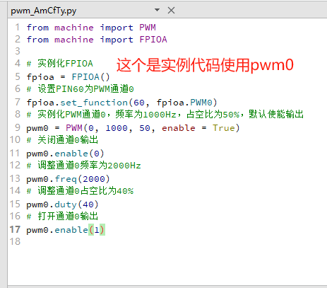

实例代码的pwm0输出正常,简单改成pwm1没有输出

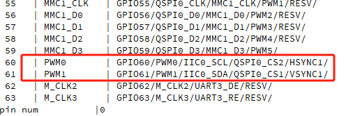

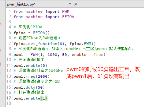

实例代码的pwm0输出正常,简单修改为pwm1后,pwm0的60引脚还有输出,应该有输出的61脚没有反应

你好,请升级固件到最新版本。
我是V1。1的板子,这个1.4可用吗,是最新固件吗,CanMV_K230_V3P0_micropython_v1.4-0-g6cce59c_nncase_v2.9.0.img.gz
