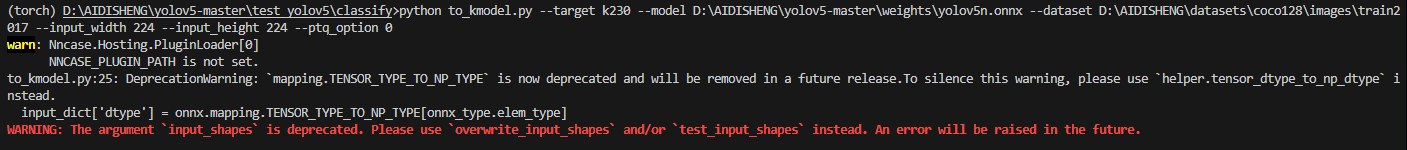

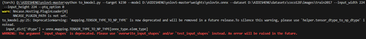

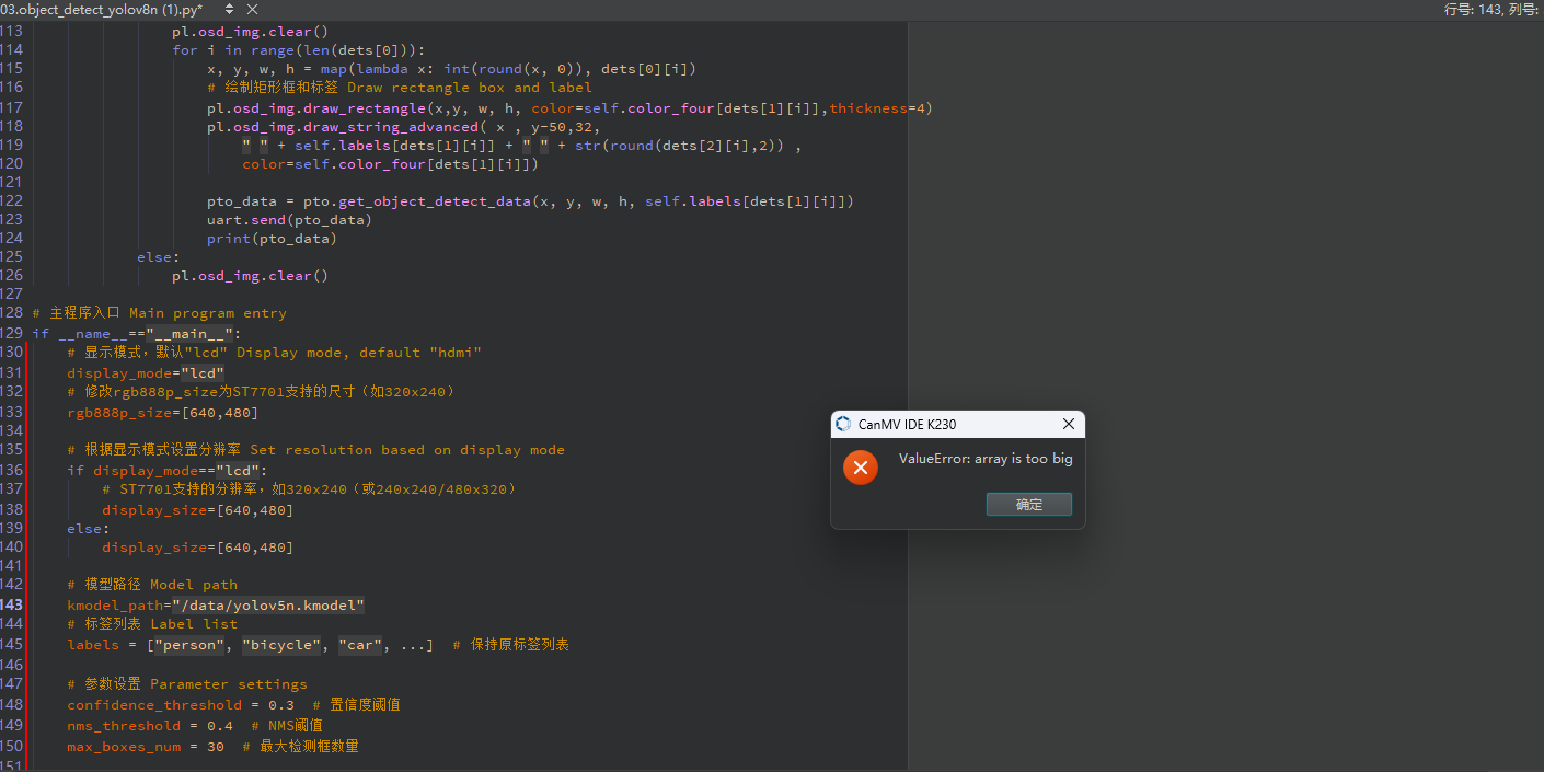

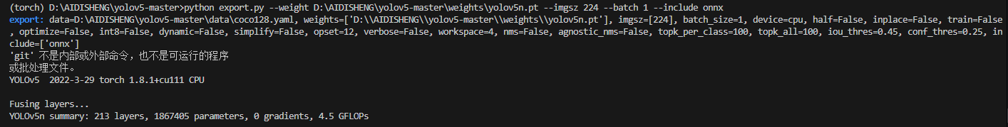

我按照AI开发文档里面的步骤,去量化yolov5n.pt,但是出现了array is too big的报错,包括我之前自己训练出的best.pt,全有这样的错误。
亚博K230
CanMV K230 0.4.0 nncase2.9.0
其他信息

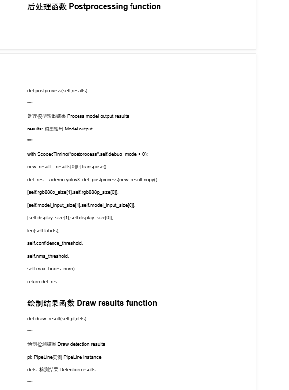

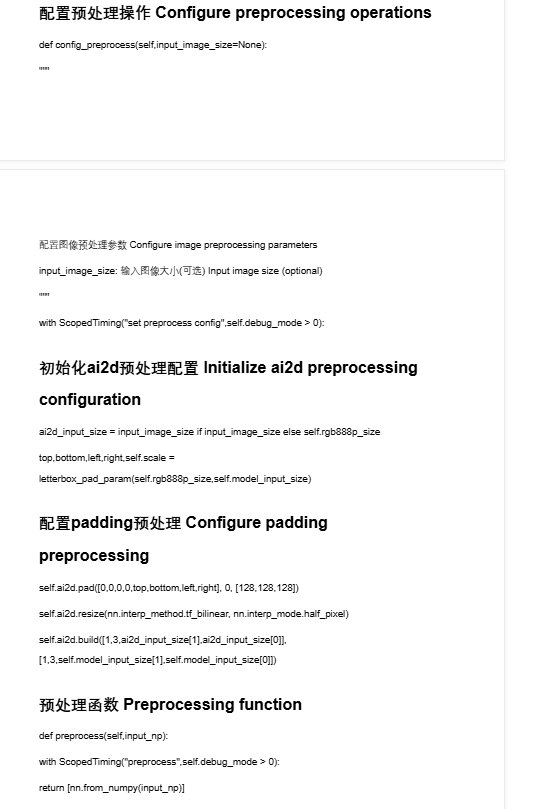

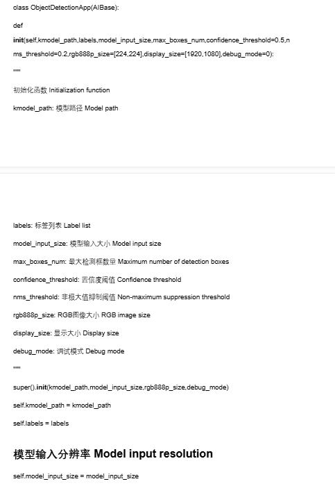

V8和V5的后处理不一样啊,给的有Yolo部署脚本,参考Yolo大作战
但是我后续用yolov8n.pt转换的虽然可以运行但是没框
你这是哪里来的脚本啊,用这个里面的https://www.kendryte.com/k230_canmv/zh/main/zh/example/ai/YOLO%E5%A4%A7%E4%BD%9C%E6%88%98.html
板子买的亚博的,脚本是亚博的例程,用他们自带的模型是可以出框的,问了亚博的技术人员,他们说模型是你们提供的
你直接用链接里的吧
