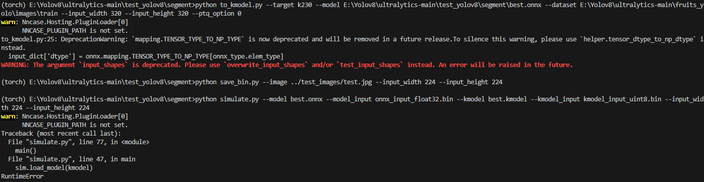

将模型转换为kmodel以后,尝试YOLO大作战的转换验证报错,报错如下
warn: Nncase.Hosting.PluginLoader[0]
NNCASE_PLUGIN_PATH is not set.
File "simulate.py", line 77, in
main()
File "simulate.py", line 47, in main
sim.load_model(kmodel)
RuntimeError

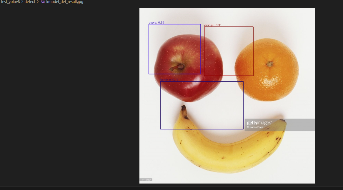

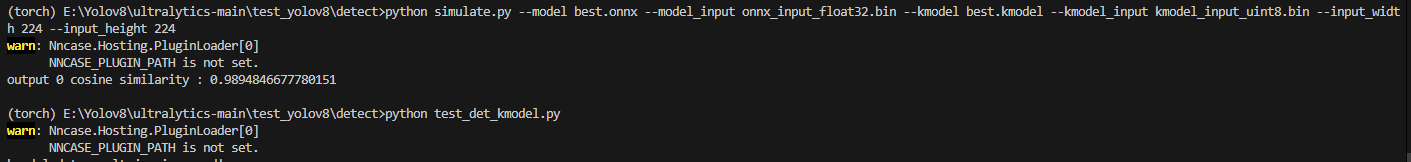

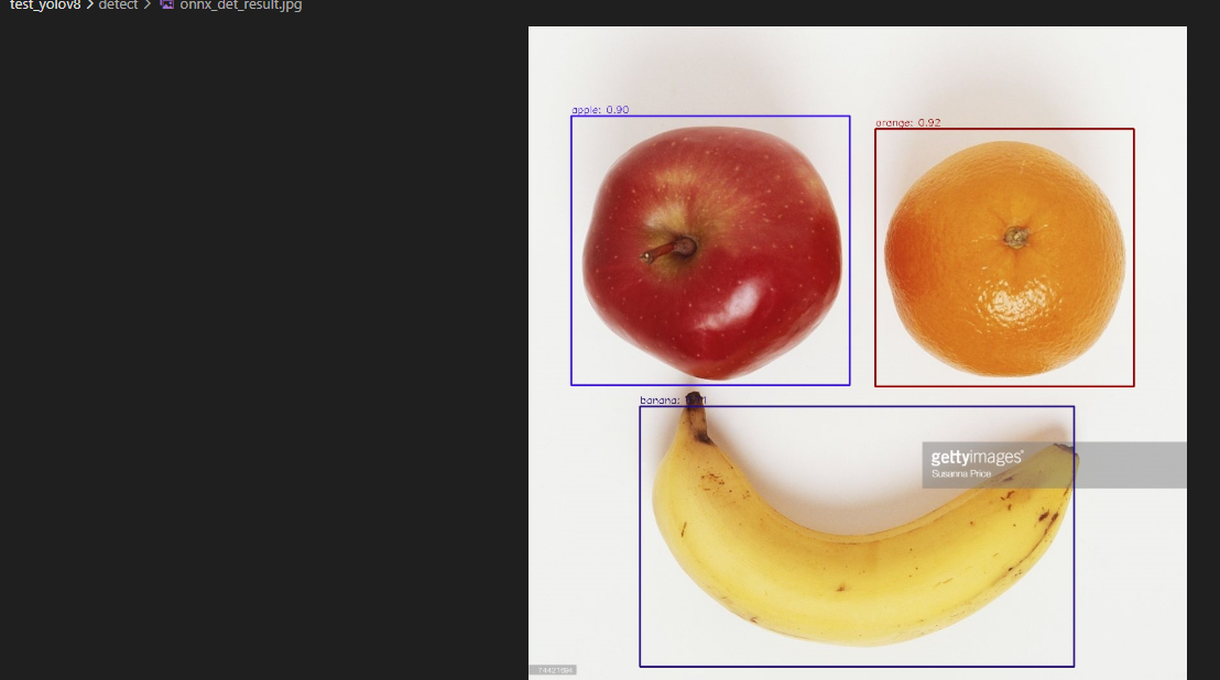

目前kmodel的转换验证已经实现,具体的原因是YOLO大作战里面是segment,而我做的是检测,所以应该去detect里面进行测试,但是用test_det_kmodel.py去检测的时候,发现框有偏移,同时部署到K230上后,运行的效果其实不高,框不一定能出来。
