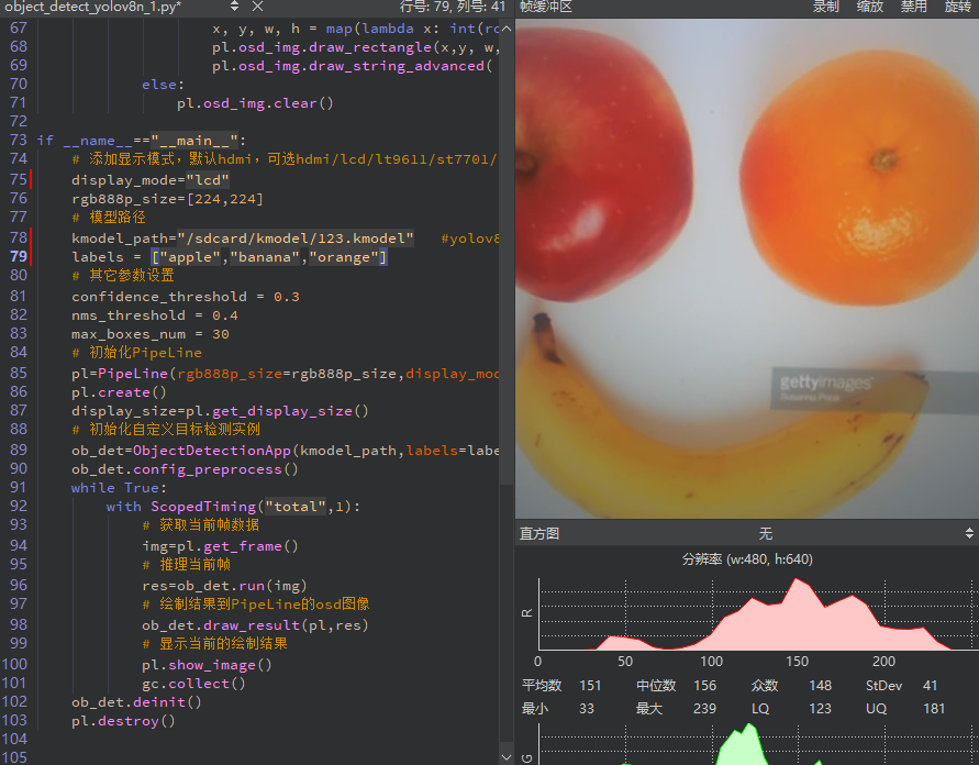

模型移植到K230后,不出框
Viewed 72

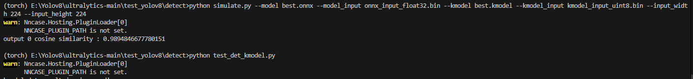

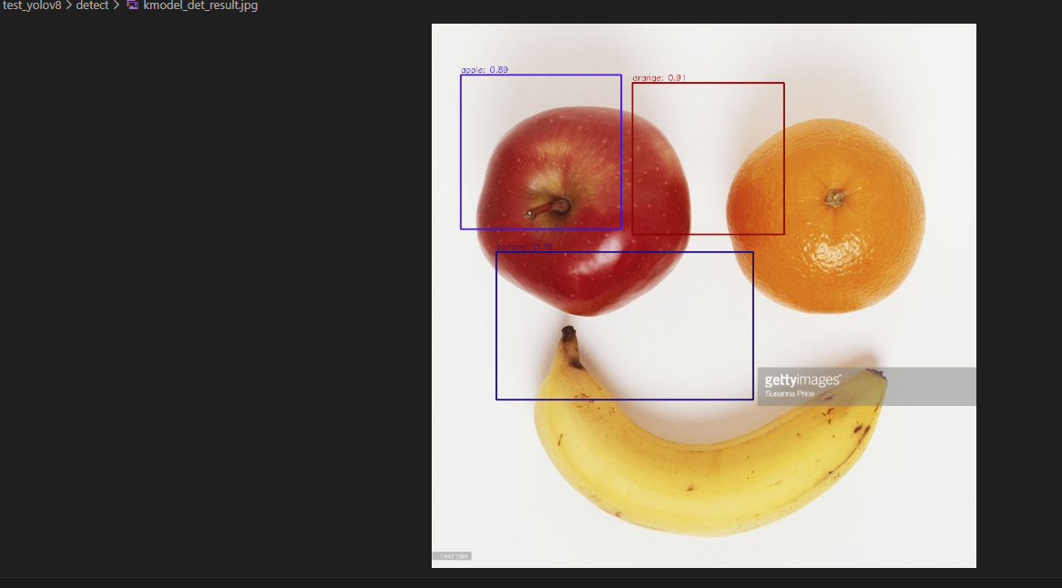

kmodel模型转换验证的相似度也接近0.99,然后用test_det_kmodel.py测试整体效果也可以,但是移植到K230后,不出框,没有检测结果
亚博K230
v1.4.0 nncase2.9.0

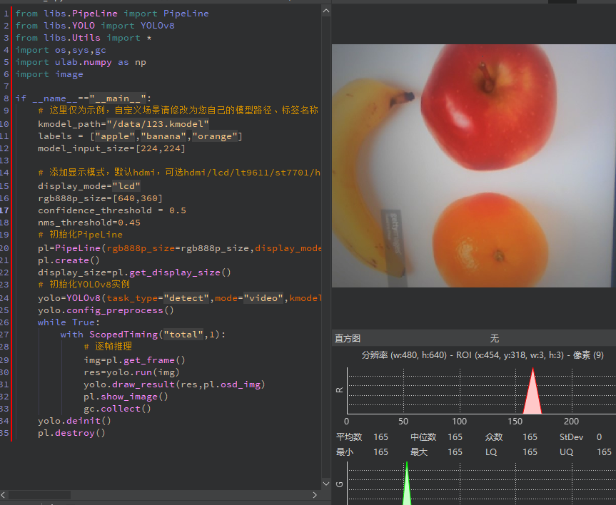

用YOLO那一套代码,https://www.kendryte.com/k230_canmv/zh/main/zh/example/ai/YOLO%E5%A4%A7%E4%BD%9C%E6%88%98.html
你好,因为回复不能发图片,所以我只能回复了自己
使用Yolo大作战的代码,依旧没用,检测不出
