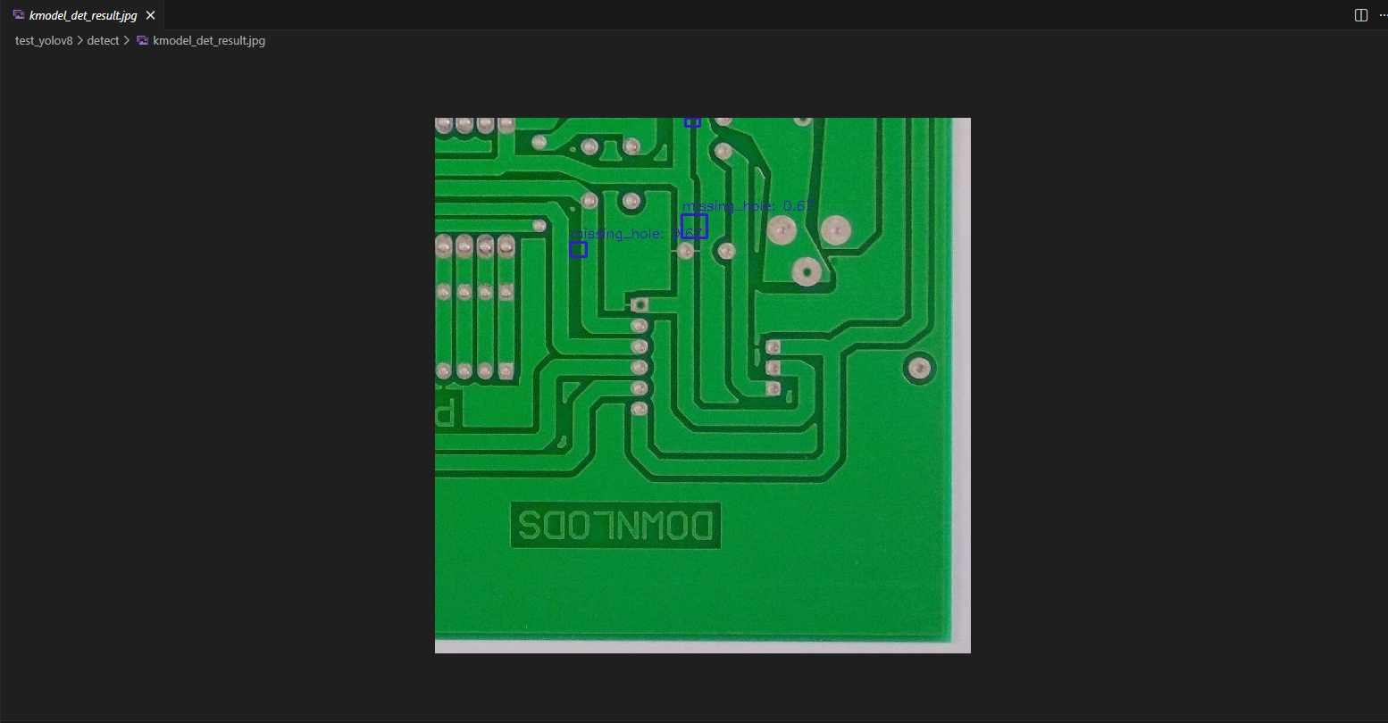

K230识别的框偏移比较严重,这个该怎么调整
Viewed 182

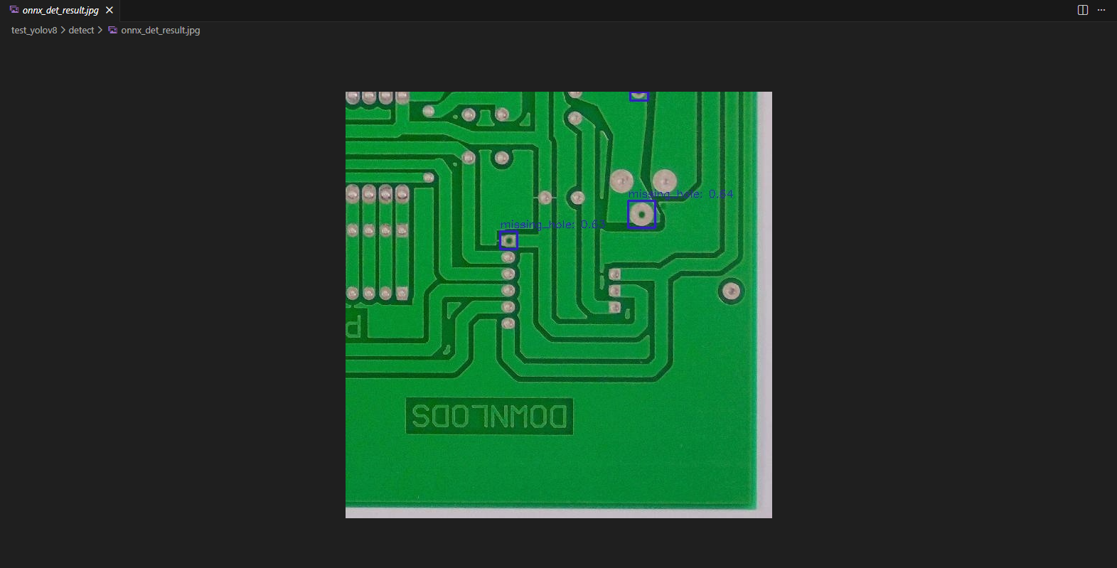

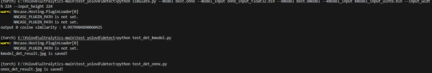

十分波折,终于模型能用了,不管是在PC上验证的时候,还是K230上使用的时候,框都会偏移挺多的,onnx模型检测就没有这样的问题。具体的看一下图片吧,例程用的YOLO大作战的yolov8视频检测例程,只是修改了labels和model_path。求求大佬拯救一下孩子T_T

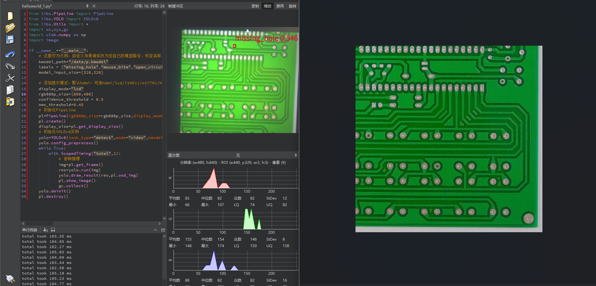

你好,打印一下display_size的值,看一下是不是屏幕分辨率不对?
请问这个怎么打印
print(display_size)
好的,十分感谢,我等等尝试一下,后续告知结果
