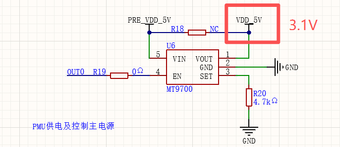

自己设计了一张PCB,未插入SD TF卡之前,电脑能识别到设备
插入SD卡后,电脑就识别不到了
5V开关处,出现压降,本来是5V输出的位置,结果只有3.1V
我将原有不需要的功能删减,增加了一个USB转网口,电源使用的3.3V。在上电一分钟左右,USB转网口温度急速上升,USB转网口成熟电路(无故障点)。所以我就直接将USB转网口这颗芯片拆除,但是新的问题出现了,拆除后,整机工作电流为2mA,K230直接不启动了

你好,方便将图纸发来我们检查一下吗?https://www.kendryte.com/zh/tools/pcb_checklist
