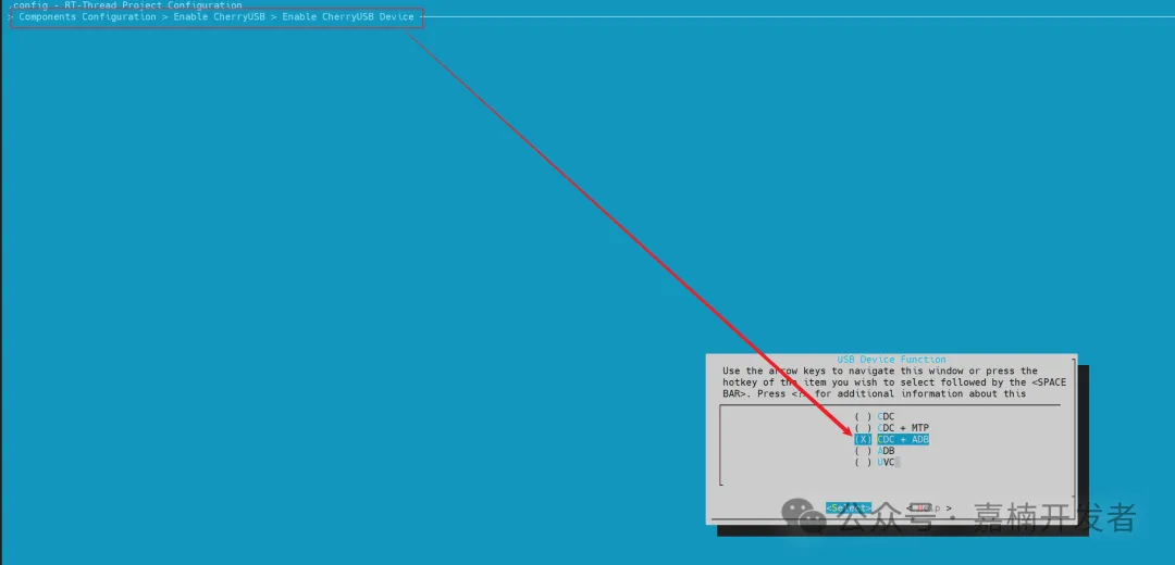

1.板端功能开启(K230设备端)
先给K230“点亮”ADB功能,步骤超简单
# 打开配置菜单
make rtsmart-menuconfig
在菜单中找到路径:
Components Configuration > Enable CherryUSB > Enable CherryUSB Device > USB Device Function
选择 CDC + ADB 或 ADB 选项,保存配置即可~

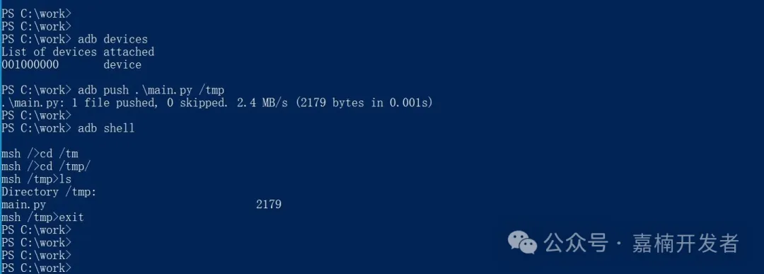

验证设备连接
先确认设备已连上:
adb devices
如果看到类似001000000 device的输出,说明连接成功!

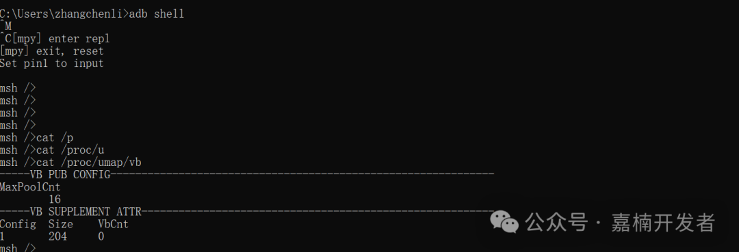

玩转设备Shell
想直接操作K230?用Shell命令就对了:
  • 进入交互式Shell:adb shell(像在设备上直接敲命令一样)
  • 单次执行命令(比如查内存):
adb shell free
  • 需要注意的是adb shell登录之后可能前台在运行micropython程序,按ctrl+c退出可以进入串口命令行界面
传文件:push和pull
  • 上传文件到设备:把PC的test.txt传到设备的/tmp目录
 adb push C:\Users\user\test.txt /tmp/test.txt
  • 从设备下载文件:把设备的/tmp/syslog拉到PC的./logs目录
adb pull /tmp/syslog ./logs/
