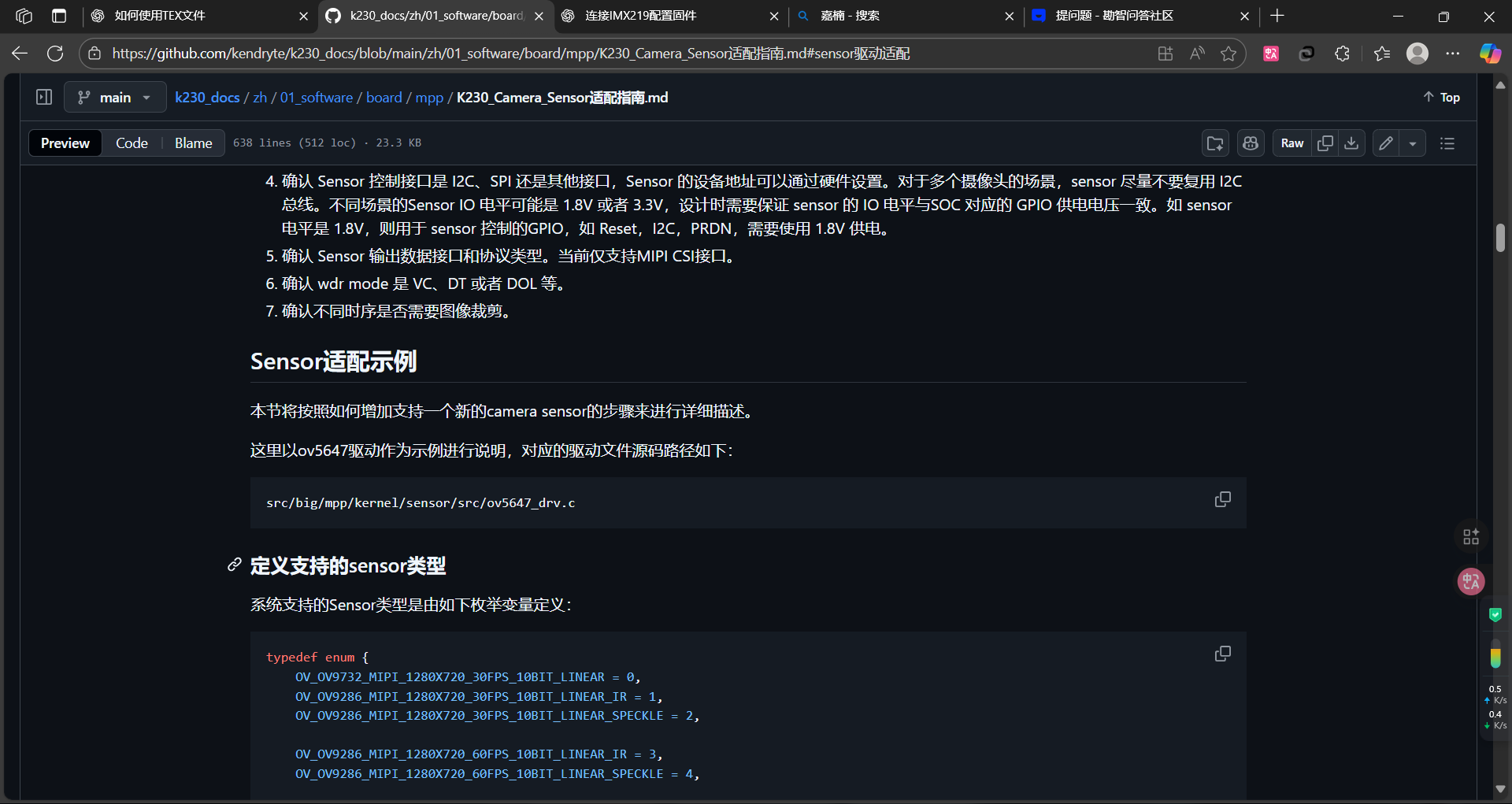

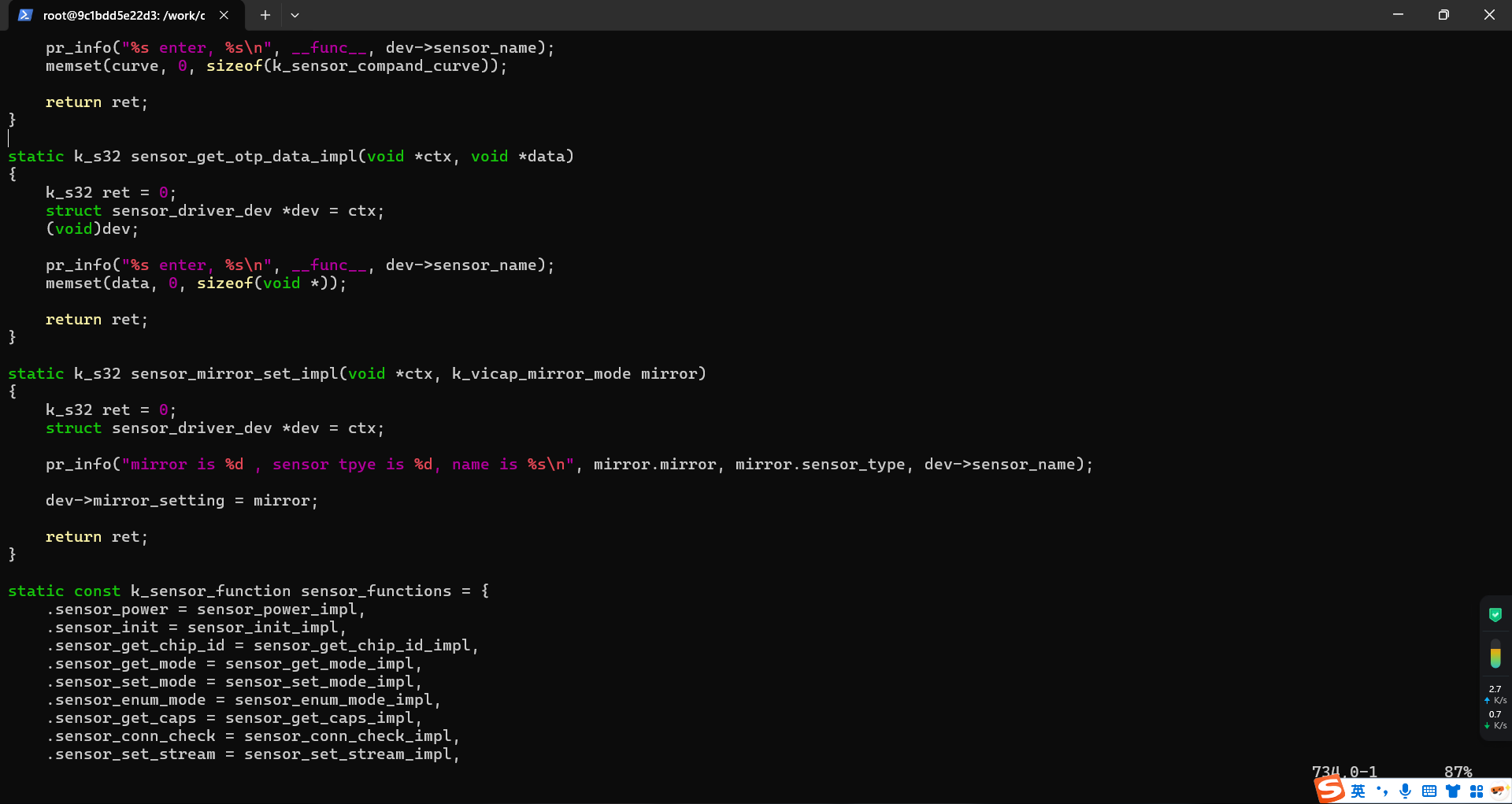

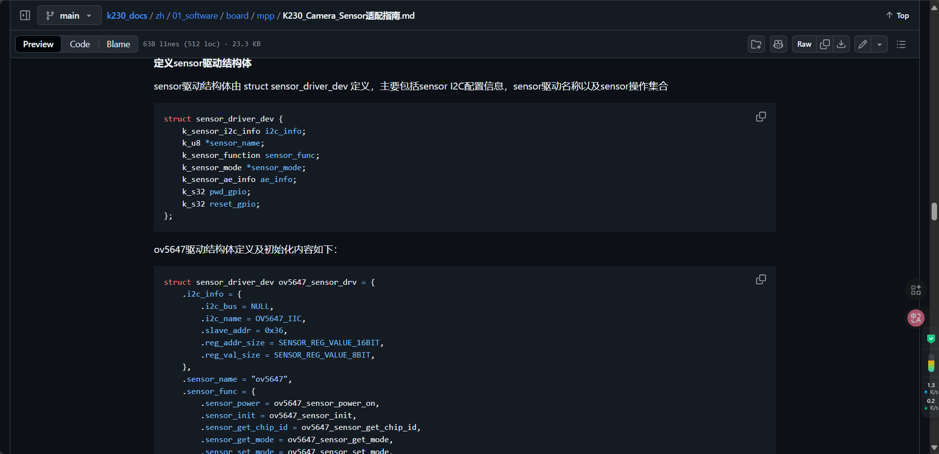

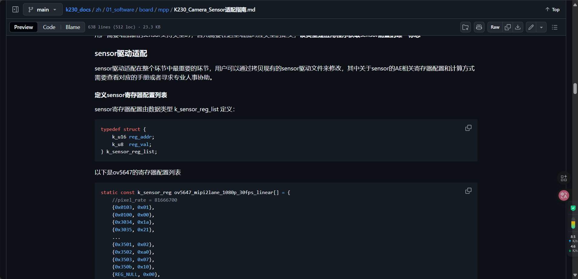

就是我在自己增加一个imx219的camera sensor的时候,我发现里面的代码部分跟示例的不都是一样的,然后我发现就是比如说实现sensor接口操作的时候,我发现我找到示例的部分代码,但那个文件里面的还有别的代码,我想问下,就是我在实现sensor接口操作的时候,我是只改示例中的部分,然后其他部分叫不动吗,还是说其他部分也要改一下的。
