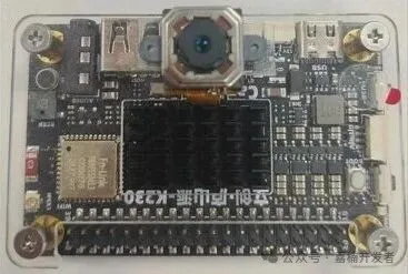

重磅升级!K230 CanMV不仅支持变焦,还能一键开启自动对焦!结合官方代码示例,我们能清晰看到从传感器初始化到画面显示的完整流程——从此机器视觉开发不仅能“拉远拉近”,还能自动对准焦点,这波实操性直接拉满,开发者上手更省心!

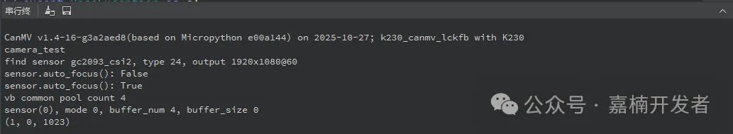

3. 自动对焦:1行代码开启
代码里用2次sensor.auto_focus()实现“查询-开启-再查询”的流程,能清晰看到对焦状态变化,实际开发中可直接复用:
# 3. 自动对焦操作:先查状态,再开启,最后验证
focus_caps = sensor.focus_caps()
print("开启前对焦状态:", sensor.auto_focus())  # 初始状态通常为False
sensor.auto_focus(True)  # 开启自动对焦
# (可选)查询传感器对焦能力,确认硬件是否支持
print("开启后对焦状态:", sensor.auto_focus())  # 返回True,确认开启成功

sensor.run()
#获取自动变焦范围
focus_caps_tuple = sensor.focus_caps()
print(focus_caps_tuple)
    os.exitpoint()  # 响应退出信号,避免强制中断报错
