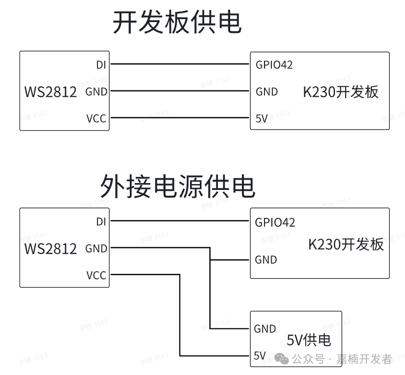

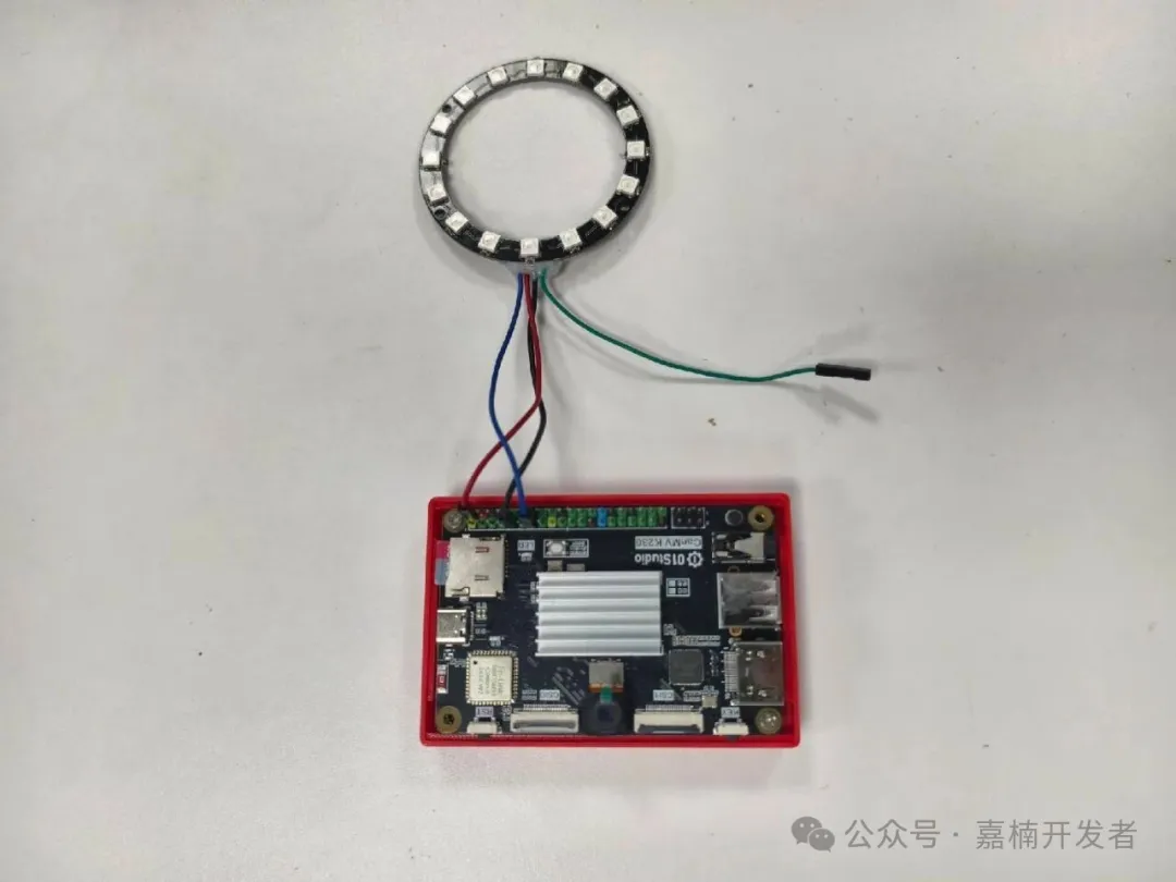

接线是关键第一步,别慌,就 3 个重点,对照做就行:
连接对象 具体操作 注意事项
控制引脚 灯带信号端 → K230的GPIO42 示例用 GPIO42,别接错引脚!
电源 灯带电源端 → 外接 5V 电源 板载电源不够,必须外接!
接地(GND) 灯带 GND → K230 的 GND 必须共地,不然灯珠没反应
重点提醒:每颗 WS2812 全亮时电流能到 60mA,要是接 20 颗就需要 1200mA,板载电源扛不住,会烧元件!多颗灯珠一定要用外部 5V 电源。

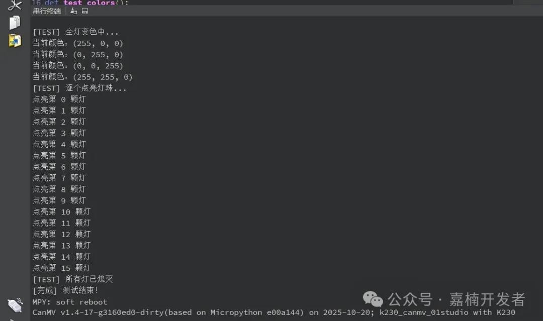

在 K230 运行代码,通电后就能看到灯珠先整体变色,再逐个点亮,最后熄灭——第一步就成功啦!
