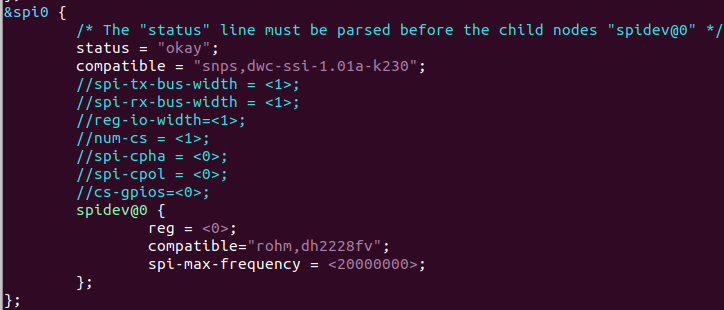

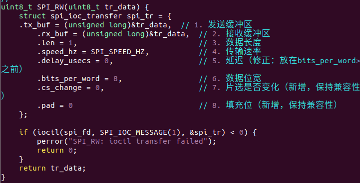

如题,我用了很多方法使用spidev,一开始是不更改compatible的,/dev中虽然显示了spidev0.0,但是我用spidev_test进行回环测试(短接qspi0-d0和d1),还是无法发送(用逻辑分析仪无变化)和接收,后用图三的代码块image.png也是如此无法使用。我看时钟是正确绑定的,之前用标准dw的时候驱动也是绑定在drivers/dwxxx/下的,但是就是无法发送。
后来更改了_k230的dw驱动,仍然无法使用甚至无显示了,请问一下有没有用过spidev的,或者其他用户态使用spi的方案(miso和mosi的标准spi)

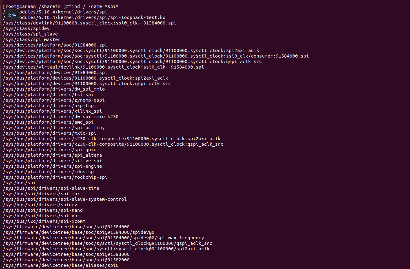

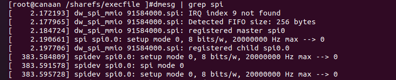

image.png这是用dw_spi_mmio时的日志和使用spidev的日志(使用ioctl部分用perror都是success)
