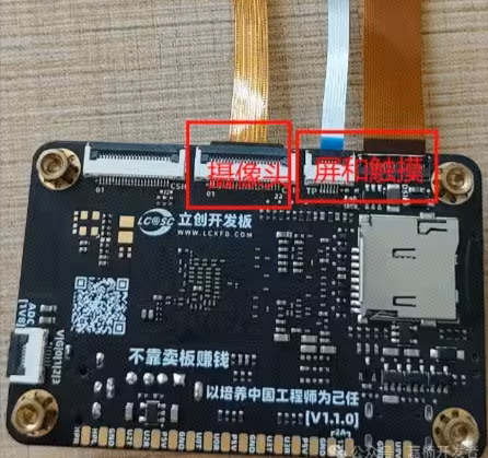

庐山派
LCKFB_XIAOZHI_IMG_0610,LCKFB_XIAOZHI_IMG_1107
其他信息
庐山派 linux 只支持 csi2,只支持单摄像头,还不支持你标记的这个csi
