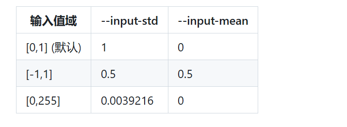

建议调整一下转换模型的std和mean,选择如下图:
同时检查k210的推理代码,保证预处理和PC上的预处理过程一致。
感谢指导,请问有相关wiki吗?想系统了解nncase的使用方法还有std及mean的作用方式。
std和mean一般是作用于图像输入时做norm的,nncase的使用参考github,选择早期版本
