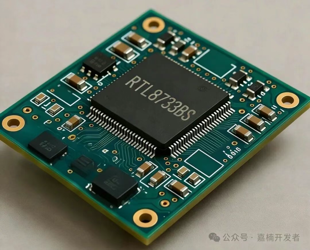

K230 CanMV 生态再添实用新技能!新增 rtl8733bs 无线模块支持,轻松实现 WiFi 高速连接,不管是接入现有无线网络(STA 模式),还是自建热点供设备接入(AP 模式),用MicroPython 就能简单搞定~ 下面这份超详细使用指南,帮你快速上手无线功能!
一、rtl8733bs 模块亮点速览
rtl8733bs 模块的加入,让 K230 CanMV 摆脱有线束缚,解锁更多无线场景:
  • 支持 2.4G/5G WiFi 连接,覆盖日常办公、智能家居、物联网等主流使用场景;
  • 兼容 MicroPython 原生 network 模块,接口简洁易调用,无需复杂配置;
  • 双模式灵活切换:既能作为站点(STA)连接路由器,也能化身访问点(AP)供其他设备连接;
  • 适配 K230 CanMV 硬件特性,运行稳定,满足轻量级数据传输、远程控制等需求。

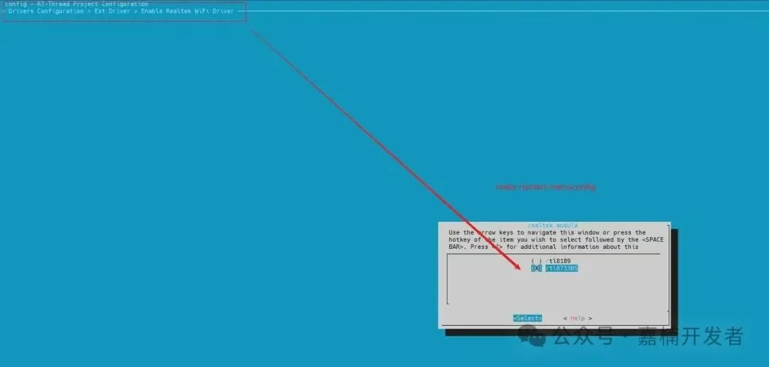

2. 软件准备
  1. 获取K230最新的SDK
    参考文档:https://www.kendryte.com/k230_canmv/zh/main/zh/userguide/how_to_build.html
  2. 打开配置,在SDK下运行make rtsmart-menuconfig
  1. 重新编译固件并烧录

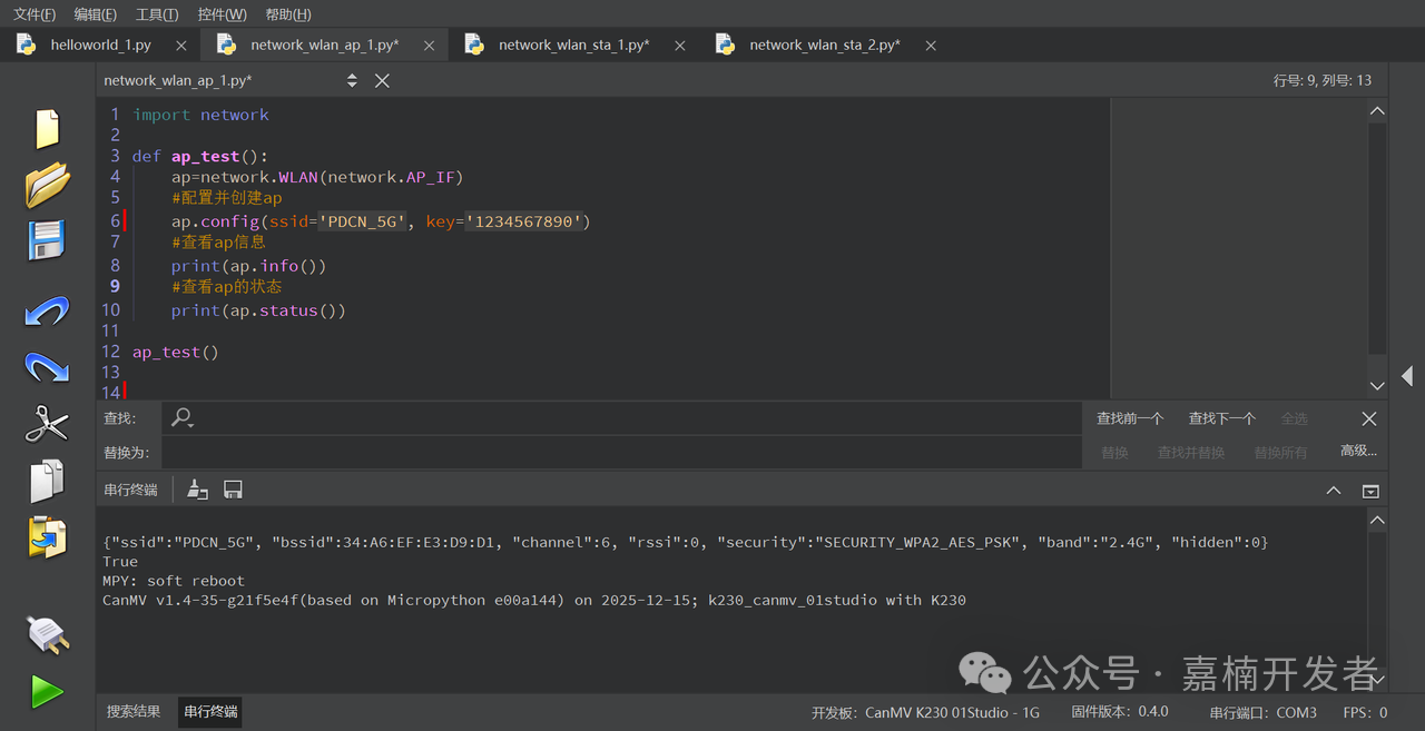

模式二:AP 模式
适合场景:让 K230 CanMV 作为热点,其他设备(手机、电脑、另一块开发板)直接连接,实现设备间本地通信。
核心接口说明
  • network.WLAN(network.AP_IF):初始化 AP 模式的 WLAN 对象;
  • ap.config(ssid, key):配置热点参数(SSID=热点名称,key=密码,channel=信道);
  • ap.info():查看 AP 模式详细信息;
  • ap.status():查看 AP 运行状态。
完整例程
import network
def ap_test():
    ap=network.WLAN(network.AP_IF)
    #配置并创建ap
    ap.config(ssid='PDCN_5G', key='1234567890')
    #查看ap信息
    print(ap.info())
    #查看ap的状态
    print(ap.status())
ap_test()
