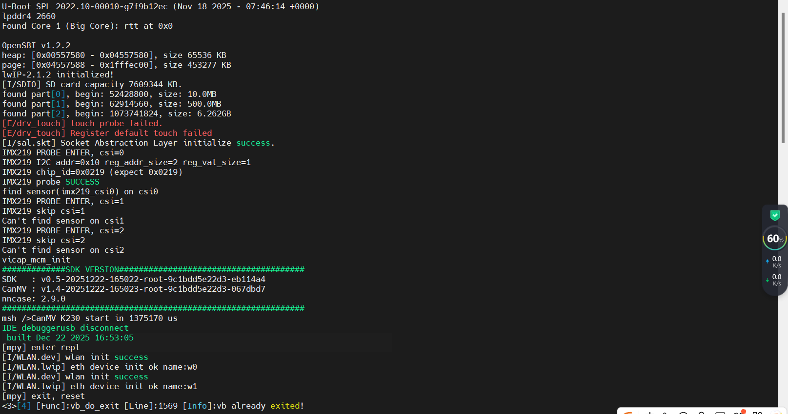

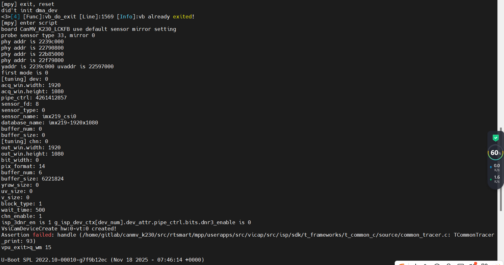

大佬们,我这个连接imx219的,后来连接上了,但是运行那个例程里面的那个获取摄像头图像的代码,改了一下id号,然后就黑屏了,然后设备自己断开连接了,然后好像进入了boot调试模式了这是是为啥

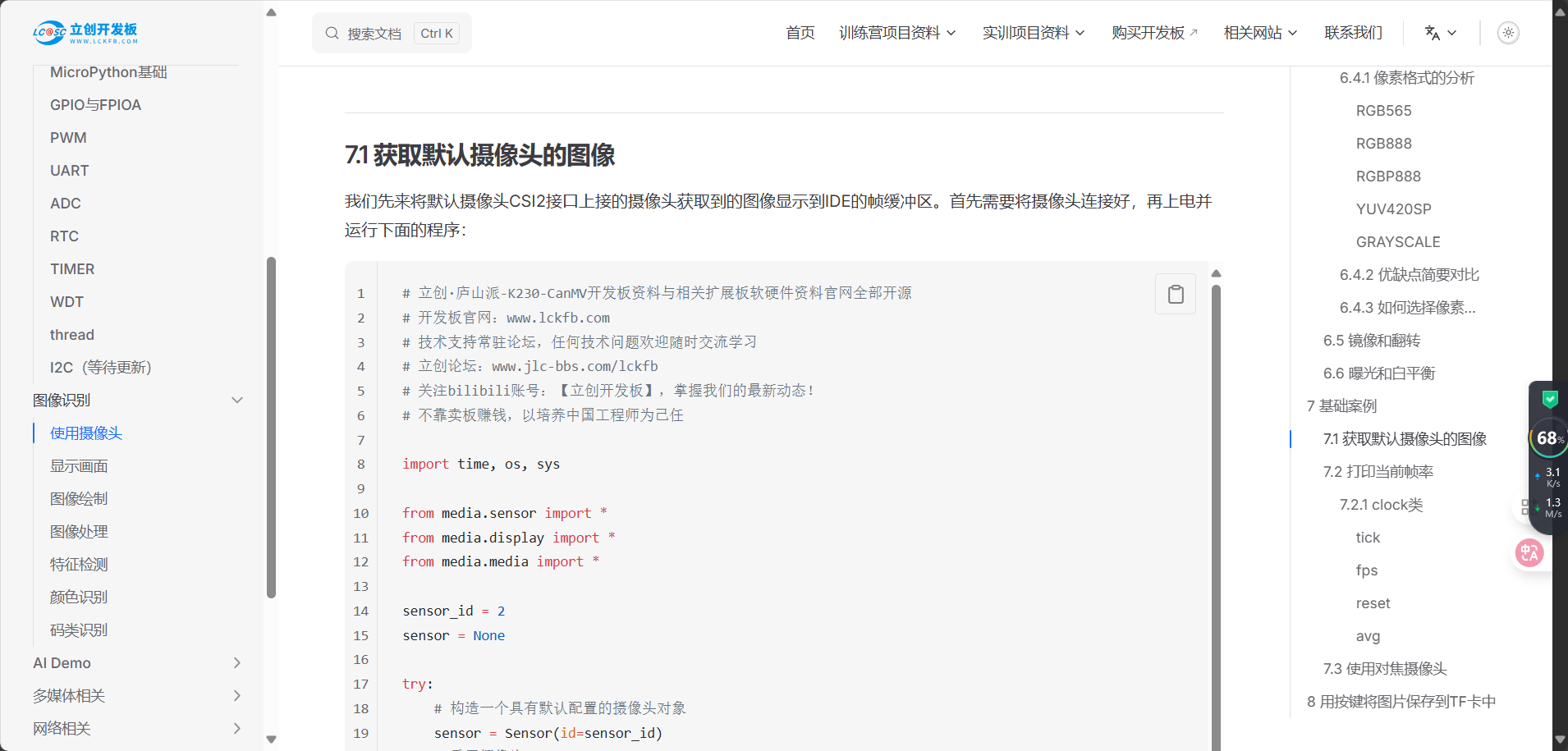

我用的例程是这个
庐山派K230-CanMV
CanMV_K230_LCKFB_micropython_v1.4-36-geb373de_nncase_v2.9.0
目前默认是没有支持IMX219摄像头的,需要按照文档适配
