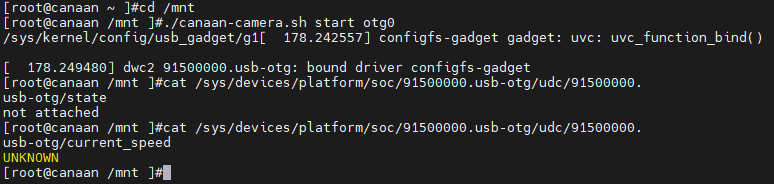

  1. cd /mnt
  2. ./canaan-camera.sh start otg0
  3. 但是电脑并没有出现该有的摄像头设备,也没有出现叮咚一声的连接声音
  4. cat /sys/devices/platform/soc/91500000.usb-otg/udc/91500000.usb-otg/state
    输出:not attached
  5. cat /sys/devices/platform/soc/91500000.usb-otg/udc/91500000.usb-otg/current_speed
    输出:UNKNOWN

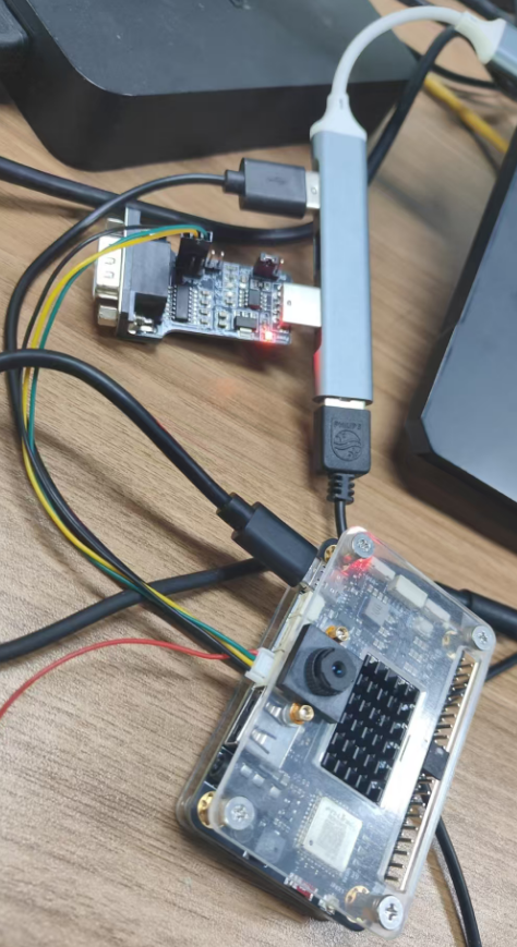

  1. 通过官方的SDK编译后烧录TF卡中,识别不到串口,通过串口0接usb转串口后,只有识别到一个串口
  2. 我是通过这个串口进入Linux执行程序的,我不能够通过两个串口分别进入大小核进行执行程序
