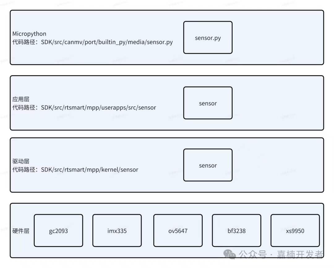

K230的Sensor适配采用分层架构,记住核心目标即可:
  • 硬件层:IMX219、ov9732等具体Sensor模组
  • 驱动层:建立系统与硬件的通信,核心是配置寄存器、实现对摄像头的各种控制函数(如曝光、gain等控制)
  • 应用层:让系统能调用Sensor的分辨率、帧率等功能适配的最终目的:让系统识别Sensor、正常传输数据,输出有效图像。
