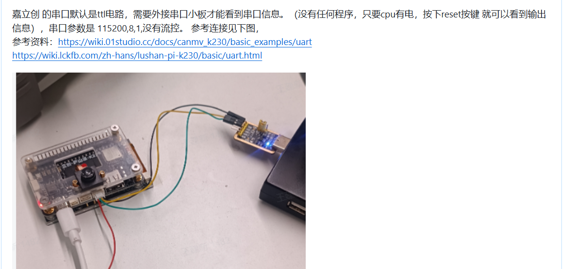

根据文档的教程刷入linux sdk后,把sd卡插入板卡,然后用typec数据线连接电脑,无反应,用linux系统查看sd卡已经烧录成功,但是电脑无串口反应,按过rst也没反应。电脑的串口驱动已经更新过了。板子是常量一个红灯。
用读卡器+rufus烧录tf卡,刷入linux sdk,然后把tf卡拔出插入canmv k230,用数据线连接庐山派k230的usb供电,电脑端无串口反应。
庐山派canmv k230
CanMV-K230_LCKFB_linux_v0.6.4_nncase_v2.9.0.img.gz
