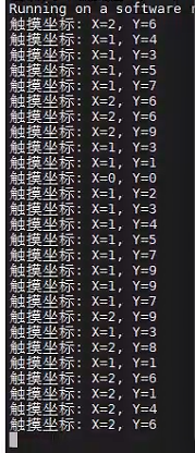

如何校正k230的linux系统中pyqt5程序显示在触摸屏时的触摸点坐标?
Viewed 120
首先我用evtest测试触摸屏是正常的:evtest /dev/input/event0。

设置了将PYQT界面显示到MIPI屏幕。
但是我点击PYQT5程序的按钮没有反应,通过其他测试发现当我随机点击屏幕中的一些随机位置时在终端打印的坐标如图:
如何校正在pyqt5程序中点击屏幕获取到的坐标?
01 K230
CanMV-K230_01studio_debian_v0.6.4_nncase_v2.10.0.img
设备树增加如下属性:
    touchscreen-size-x = <480>;
    touchscreen-size-y = <800>;
output/k230_canmv_01studio_defconfig/build/linux-7d4e1f444f461dbe3833bd99a4640e7b6c2cd529/arch/riscv/boot/dts/canaan/k230-canmv-01studio-lcd.dts
修改完后make linux-rebuild;替换下设备上的/boot/k230-canmv-01studio-lcd.dtb 文件;
&i2c3
status = "okay";
touchscreen@38
	compatible = "edt,edt-ft5306";
	reg = <0x38>;
	reset-gpios = <&gpio0_ports 22 GPIO_ACTIVE_LOW>;
	interrupt-parent = <&gpio0_ports>;
	interrupts = <23 IRQ_TYPE_EDGE_FALLING>;
