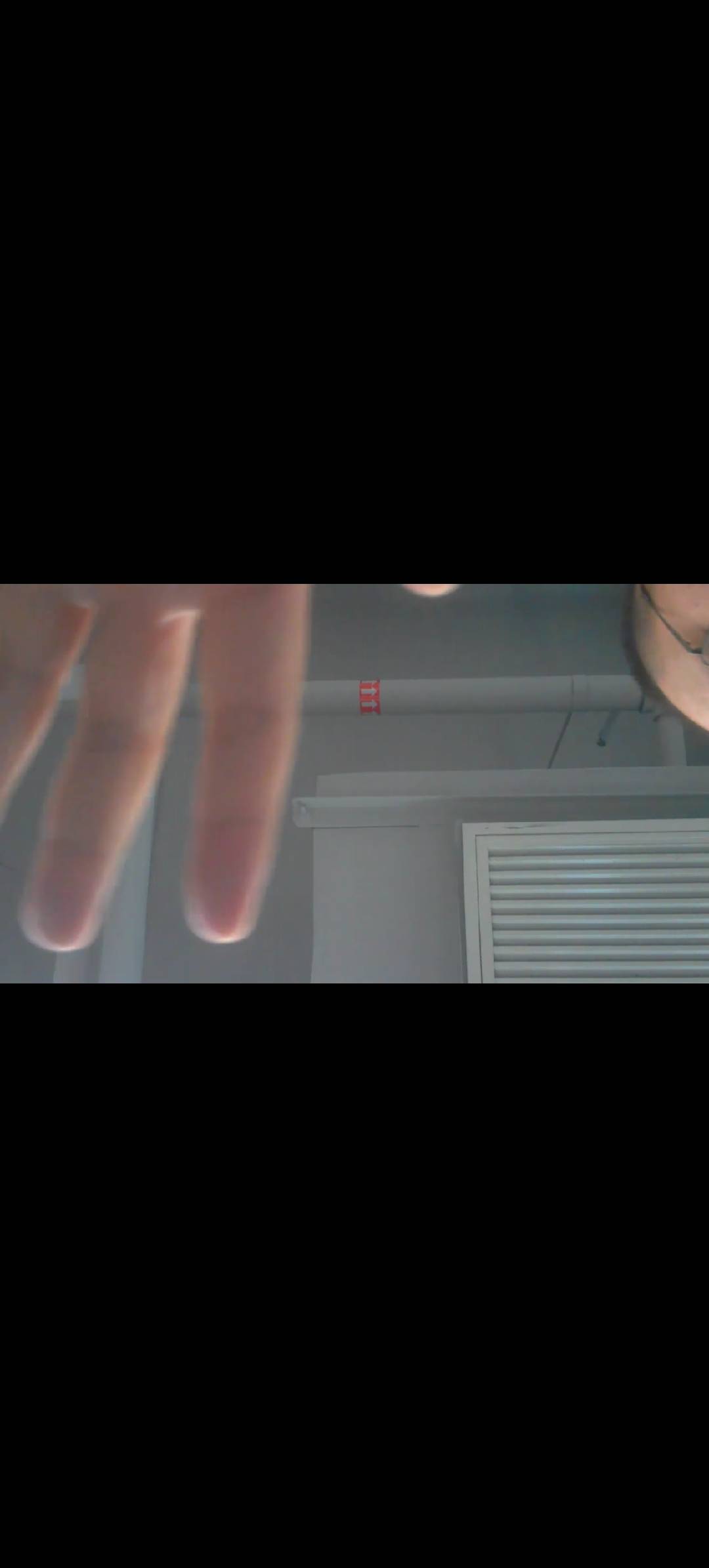

无论是 Android 还是其他平台,作为 RTSP 客户端的处理逻辑是一致的。建议下载 VLC( https://www.32r.com/app/64527.html )测试——我刚验证可正常播放。若仍存在问题,可尝试改用有线网络,以排除无线网络不稳定导致的断开。img_v3_02tu_fdfc0703-23ba-44f2-b775-02aedf88896g.jpg
我使用vlc播放也是正常的,但是我用Android的MediaPlayer控件则会监听到eof,我怀疑是我的python写的有问题,可以帮我看看吗
Android 上安装vlc,用android 上的vlc 播放试一试
android的vlc也能播。。。
