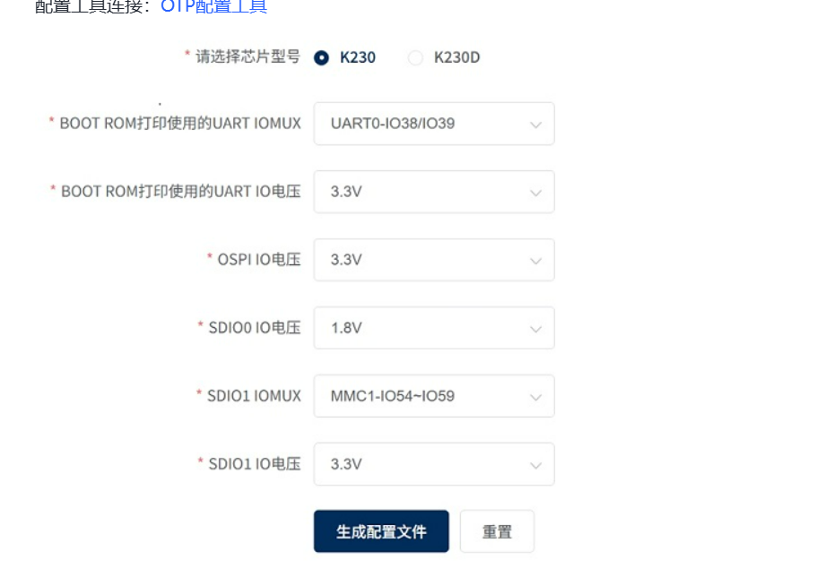

otp配置文件由于我是照着庐山派改的,所有otp配置文件我是照着庐山派配置的,照着我自己画的板子配置文件和庐山派配置的文件也是一样的,
这是我配置的otp文件

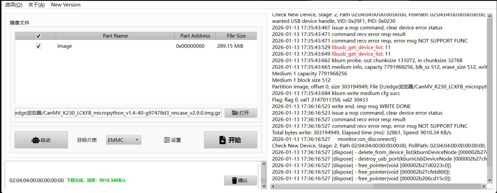

这是我烧录官方的镜像

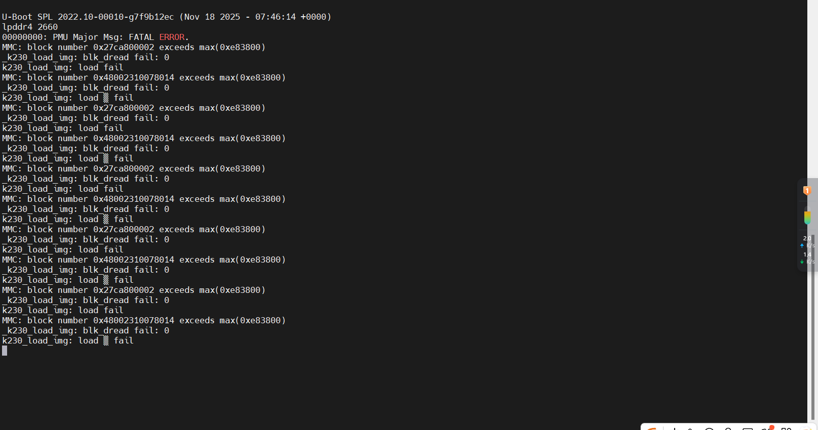

我重新上电重启了之后变成了这样
由于我是在庐山派上改的,庐山派是tf卡的,但是我之前一开始的时候问gpt,gpt说我自己的板子是emmc启动的,但是那一块电路我也没动,就是照着庐山派画的,所以我也不知道具体问题在哪了希望有大佬可以帮我看看

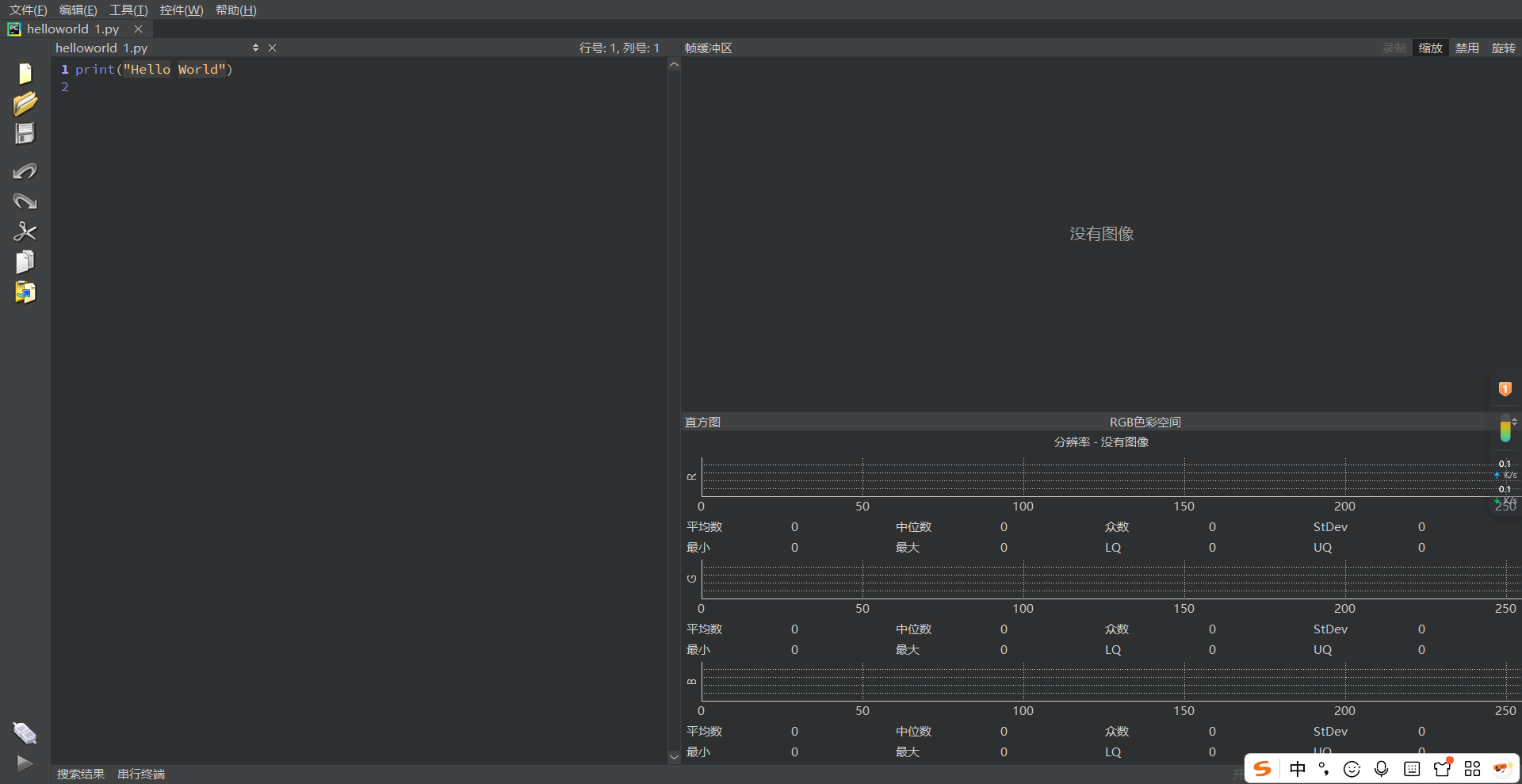

还有就是我的canmvide一直连不上板子

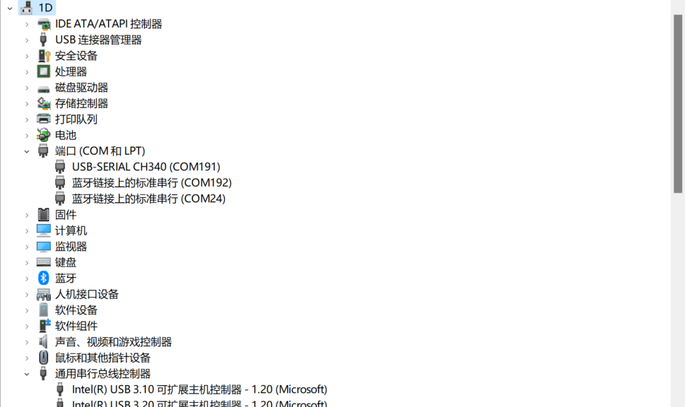

我电脑连板子,我的设备管理器中不会出现comxx
所以希望大佬可以帮我看看

你好,这个是内存有问题。请检查硬件焊接。
