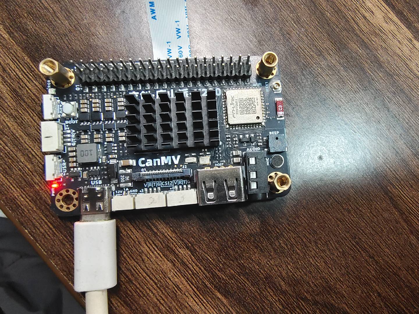

不插SD卡时连接电脑

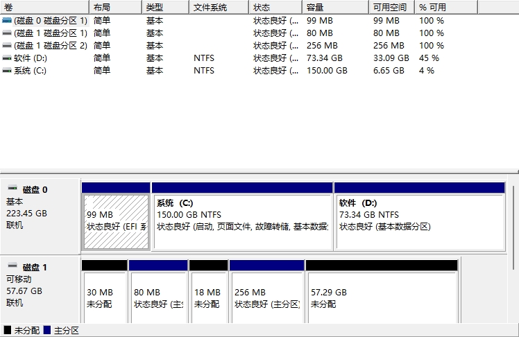

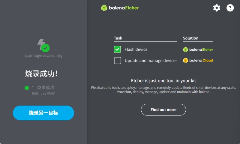

将CanMV-K230_LCKFB_linux_v0.6.4_nncase_v2.9.0.img.gz 烧录进SD卡
这是将CanMV-K230_LCKFB_linux_v0.6.4_nncase_v2.9.0.img.gz 烧录进SD卡后的磁盘状态,用的内存卡是致态PRO 64GB。

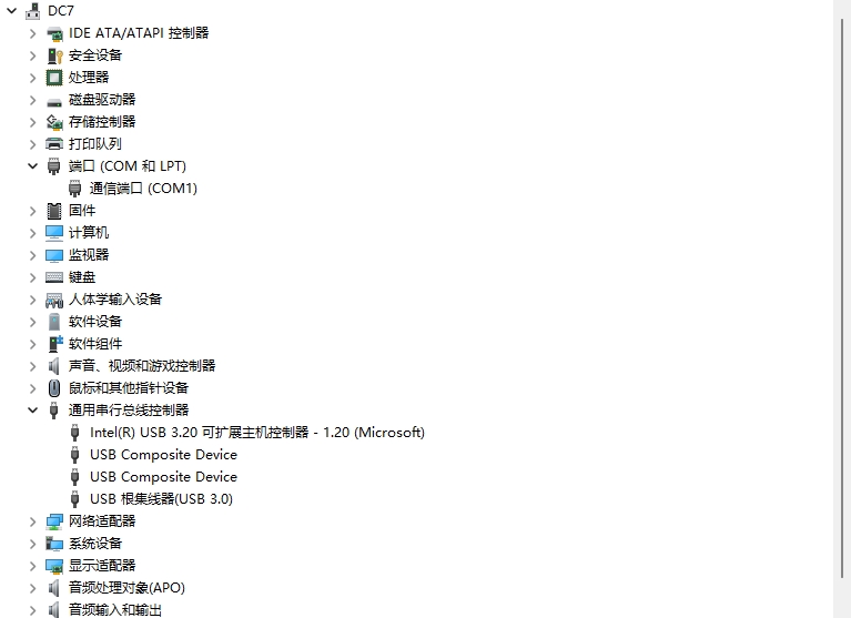

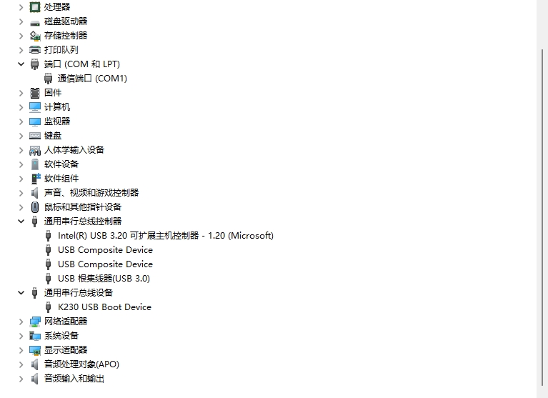

将SD卡插入开发板并拔插,结果设备管理器不显示串口,什么都没有,K230 USB Boot Device也不见了
开发板状态一直如下

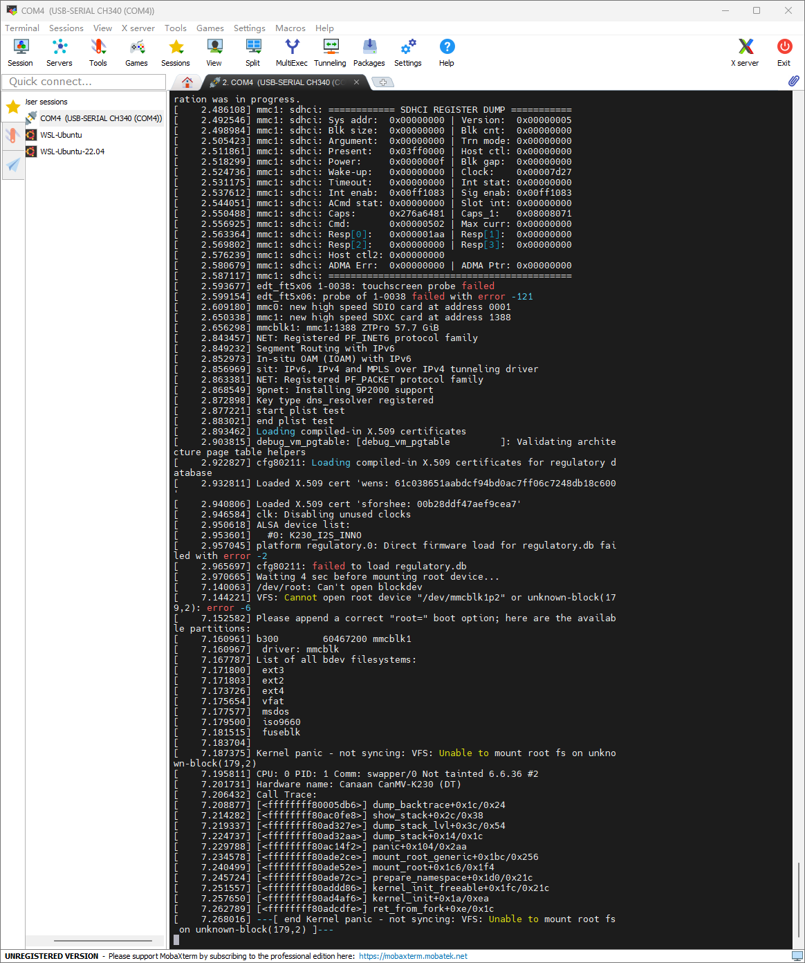

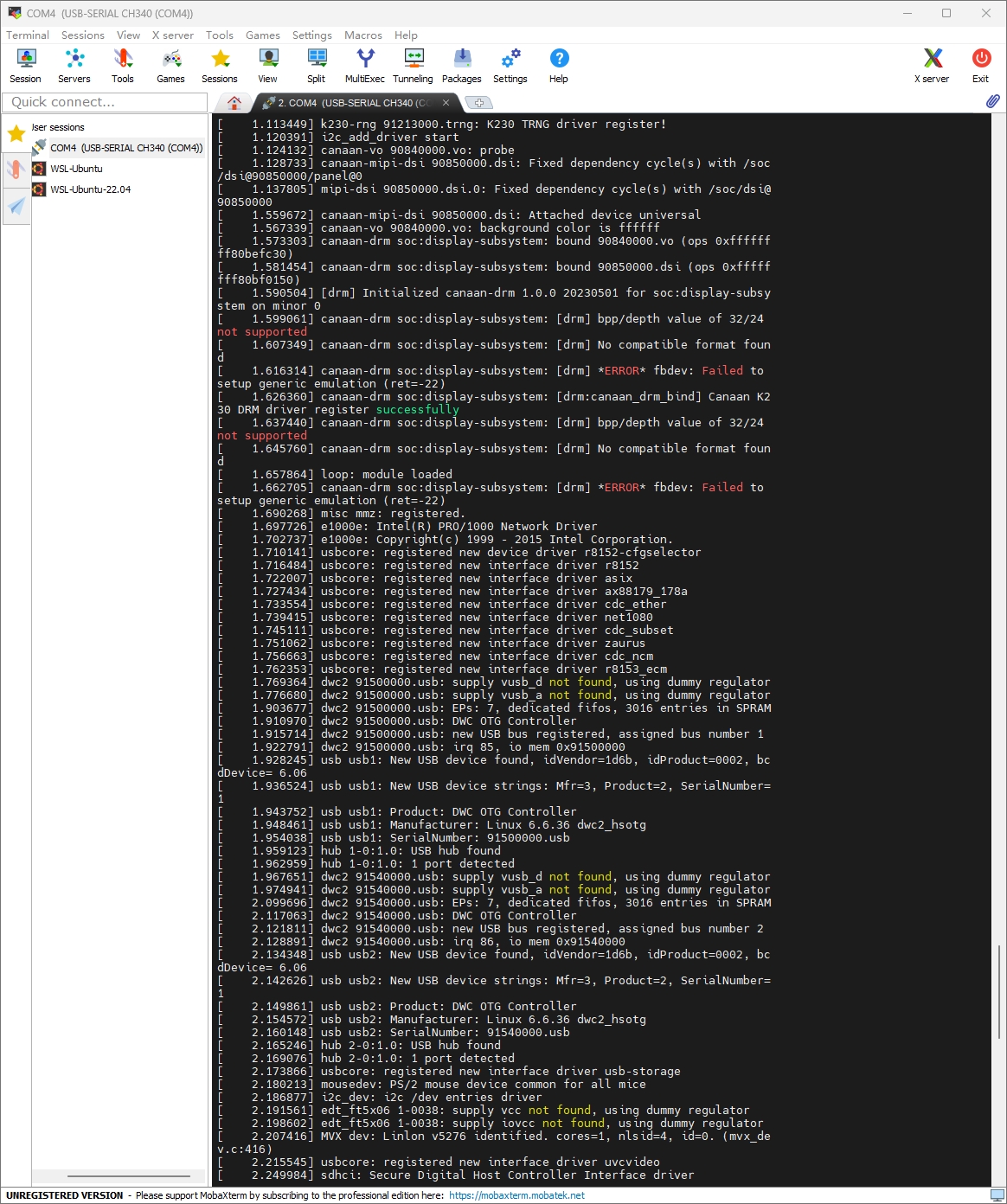

连接串口小板后日志报错

如上图只连接USB线的情况下,烧录CanMV_K230_LCKFB_micropython_v1.4-0-g6cce59c_nncase_v2.9.0.img.gz 会显示串口,在串口调试工具中也能找到该串口,但烧录CanMV-K230_LCKFB_linux_v0.6.4_nncase_v2.9.0.img.gz 就不会显示串口,是没连接串口小板的问题吗大佬
是的 ,必须连接串口小板,使用k230的真实串口。micropython使用的是usb 虚拟串口。
好的,我试一下
