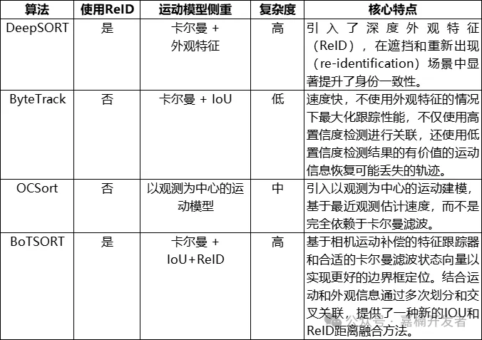

一、K230多目标追踪:不止一种选择!算法矩阵全解析
K230官方已深度适配多款主流多目标追踪算法,形成“轻量→精准→多样化”的算法矩阵,满足不同算力、精度、延迟需求:
K230对这些算法集成在同一类应用中,无需重构底层代码,只需切换目标检测模型和调整跟踪算法参数即可快速适配,加快开发落地速度,极大降低开发成本。

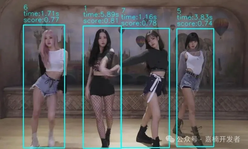

步骤3:算法运行
编译完成后,生成的文件将位于: src/rtsmart/examples/multi_object_tracking/bytetrack_track_app/k230_bin/
给开发板上电,并将 k230_bin 目录拷贝到开发板中。你可以查看磁盘,找到已挂载的 CanMV 盘符,然后将 k230_bin 复制到盘符 CanMV/sdcard 目录下。通过串口连接进行调试,在串口控制台中输入:
cd /sdcard/k230_bin
./run.sh
运行后,在屏幕上可以看到行人场景的跟踪效果。不仅可以实现行人跟踪,还能实时刷新跟踪时间 哦~
三、算法实际差异 & K230 的适配优势
虽然这四种算法都属于多目标追踪(MOT),但在算力消耗、身份保持能力、复杂场景鲁棒性 上差异明显。
实际差异:你在现场会感受到什么?
  • ByteTrack
    • 侧重:速度、实时性
    • 现场体验:帧率高、延迟低,即使在低算力模式下也能流畅跑。
    • 代价:遮挡严重或目标反复进出画面时,ID 稳定性略弱。
  • OCSort
    • 侧重:运动建模更贴近真实轨迹
    • 现场体验:在行人、车辆等连续运动场景中,轨迹更平滑、丢失更少。
    • 代价:复杂度高于 ByteTrack,但仍不依赖 ReID。
  • DeepSORT
    • 侧重:身份一致性(ReID 外观特征)
    • 现场体验:人员被遮挡后再次出现,ID 更不容易“换人”。
    • 代价:需要额外的 ReID 特征提取,算力和内存开销更大。
  • BoTSORT
    • 侧重:运动 + 外观的融合与相机运动补偿
    • 现场体验:在拥挤、遮挡、摄像头移动的场景下,跟踪最稳定、边框抖动更小。
    • 代价:复杂度最高,更适合对精度要求极高的应用。
