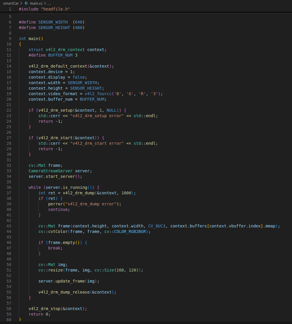

庐山派使用Linux SDK 摄像头怎么设置成60帧啊
Viewed 204
参考历程零拷贝读取的摄像头缓冲帧,只有30帧但是摄像头是支持60帧的欸
以下是代码

请 使用最新的SDK ,自己编译镜像,执行如下命令可以切换成60fps:
killall isp_media_server
echo 0 mode=1 > /proc/vsi/isp_subdev0
ISP_MEDIA_SENSOR_DRIVER=/usr/lib/libvvcam.so /usr/bin/isp_media_server > /dev/null 2> /tmp/isp.err.log &
我靠这个社区支持真的爱死了
需要用最新的代码,如果再老工程里面更新到最新的代码的化,需要 make vvcam-dirclean; make;
谢谢您细心的回答,已经完成了,辛苦您
你用的是那款sensor gc2093吗?
对的
目前Linux gc2093摄像头只支持30fps,可以参考RTOS的驱动,把60fps的初始化序列拿过来,再改一下参数就可以了
