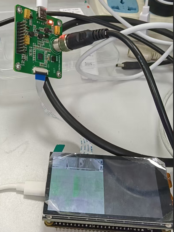

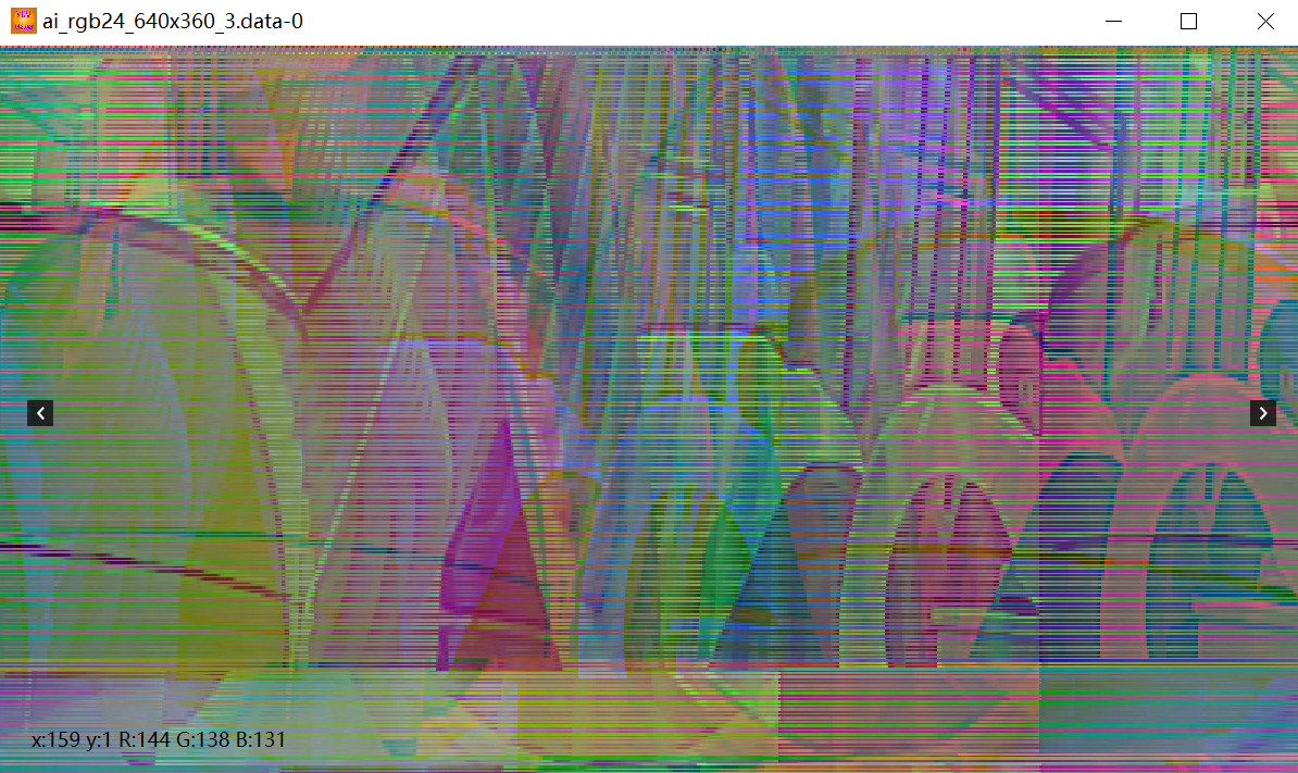

從一路 AHD顯示中獲取 640x360 的數據。發現顯示花屏,獲取的圖片也是花屏的

獲取到的圖片如下
![image.png](/uploads/post/5FbuWN7VSVf.png)
VO顯示異常的圖片
![image.png](/uploads/post/5Fbv2243J1Y.png)
