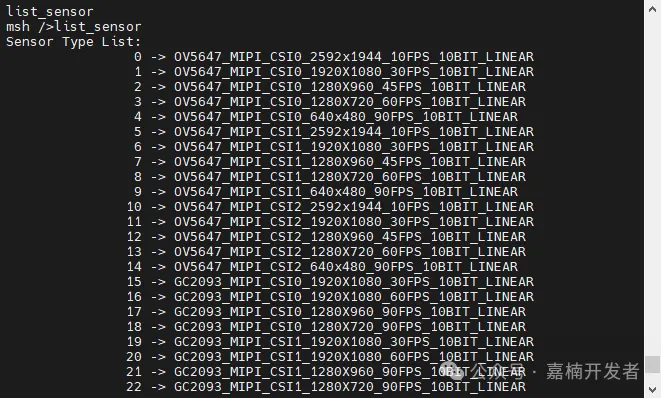

2、 终端输入 list_sensor 查看当前支持的Sensor型号(仅RTOS系统支持)

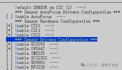

3、进入 MPP Configuration -> Sensor Configuration,勾选对应 Sensor驱动及CSI接口,配置硬件参数后编译烧录
