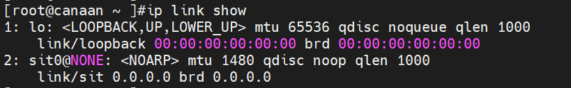

使用庐山派Linux镜像连接WiFi,系统未枚举到无线网卡设备
Viewed 163
庐山派上有8189 WiFi 模块,上电启动后,执行ip link show命令
系统未识别到无线网卡设备,无 wlan0 接口,硬件层无法检测到 WiFi 模块。

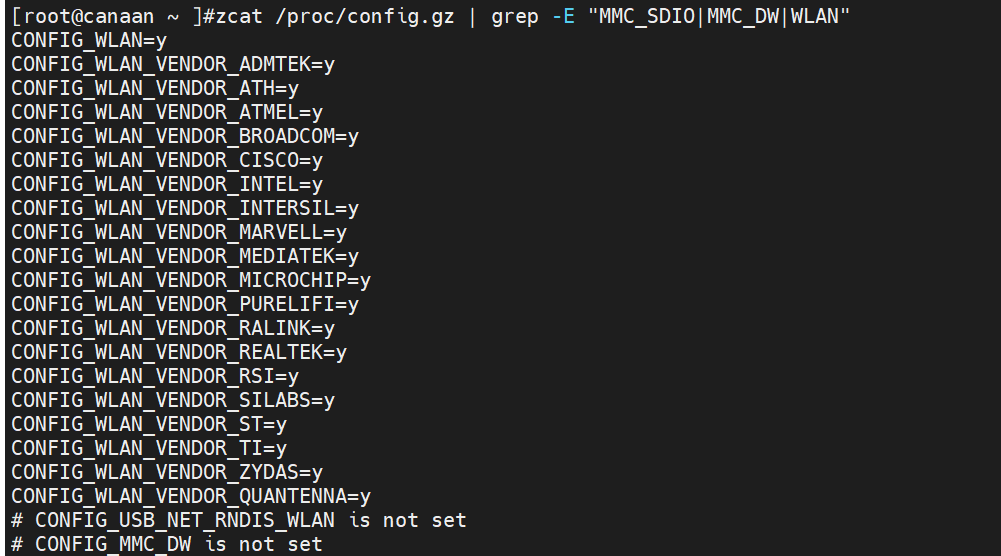

执行zcat /proc/config.gz | grep -E "MMC_SDIO|MMC_DW|WLAN"命令
Linux 内核未开启 SDIO 控制器关键配置(CONFIG_MMC_DW),导致 SDIO0 总线初始化失败,系统识别不到 8189 WiFi 硬件。
这个问题怎么解决?
庐山派
CanMV-K230_LCKFB_linux_v0.6.4_nncase_v2.9.0.img
最新代码已经支持,请下载最新代码,自己编译镜像,
在K230_Linux_SDK中吗?
是的,下载源码,自己编译镜像
