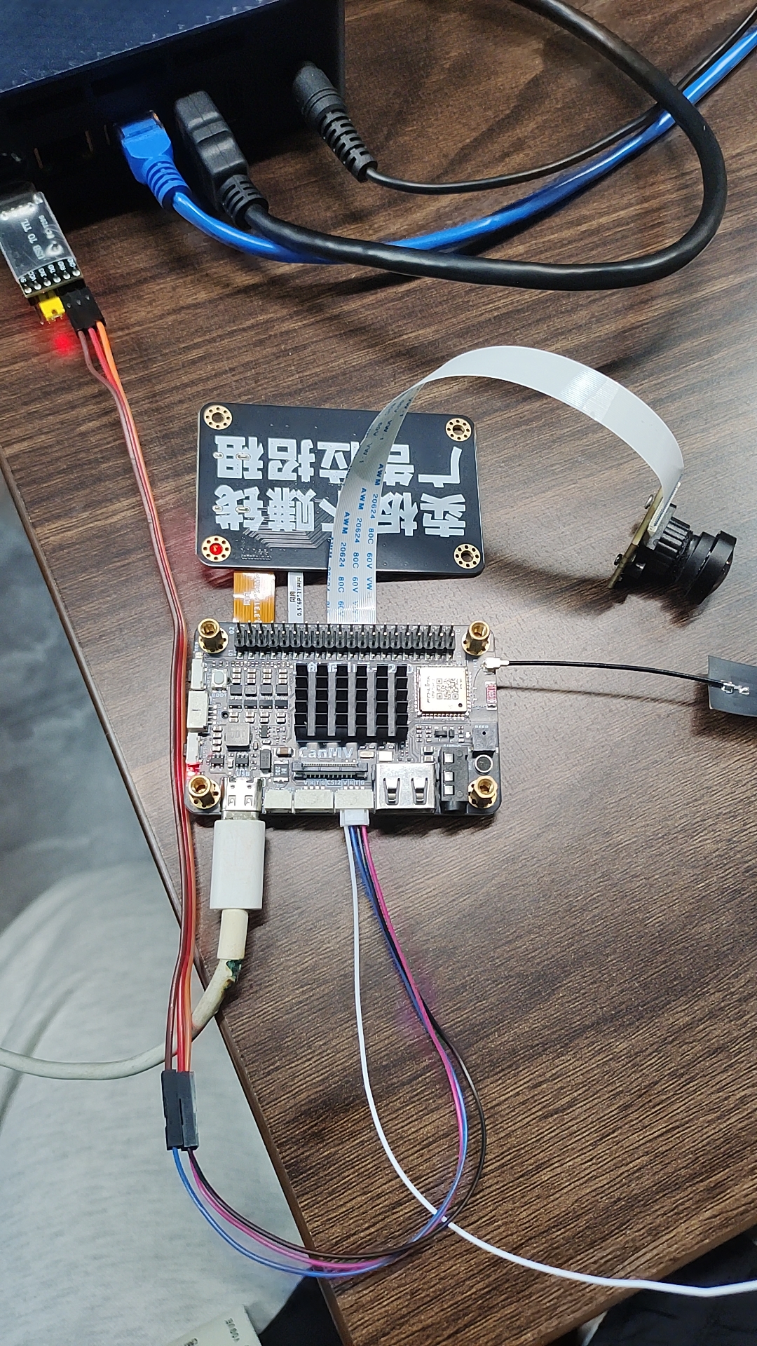

开发板如下图
庐山派 CanMV K230 v1.1.0
CanMV-K230_LCKFB_linux_v0.6.4_nncase_v2.9.0.img.gz
12
添加打印,看看哪一步报错的?
打印已添加
你添加的打印信息是啥?在推理部分的循环里添加
