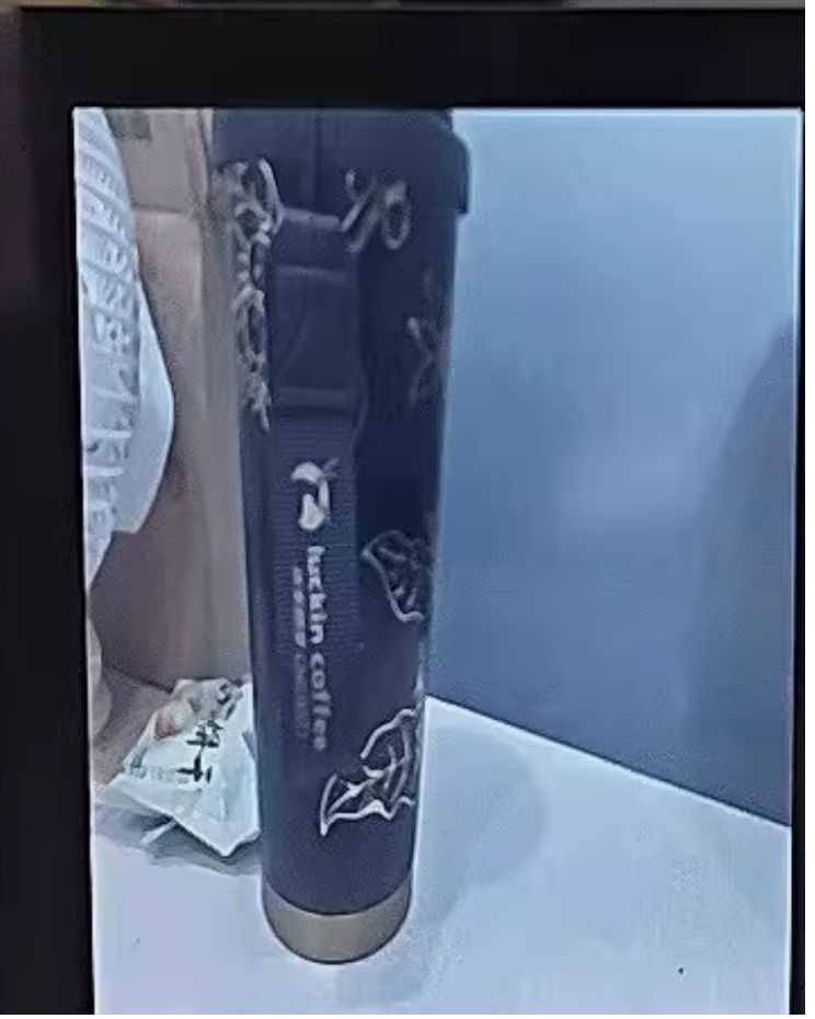

使用Display.init(Display.ST7701, width=self.display_size[0], height=self.display_size[1], osd_num=self.osd_layer_num, to_ide=True,flag=0)对屏幕进行旋转之后,摄像头绑定到屏幕的比例发生变化,出现图像拉长的情况,想要在图像显示正常的情况下,全屏显示

你好,请更新1.4的固件,然后在设置通道的frame_size时,加入crop参数
sensor.set_framesize(width = DETECT_WIDTH, height = DETECT_HEIGHT, crop = True)

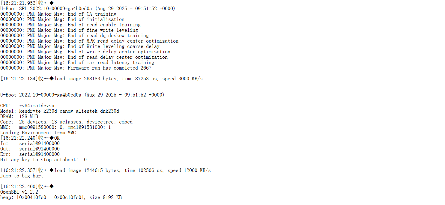

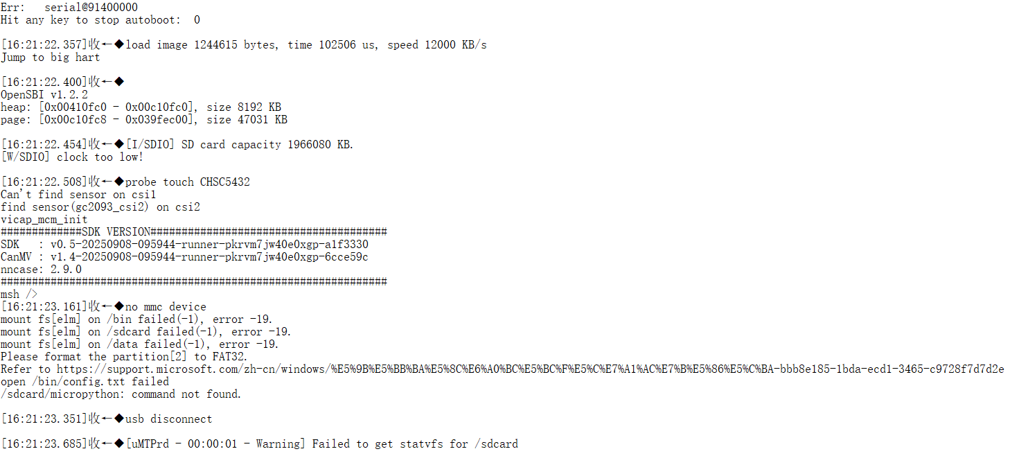

固件一直烧不进
我烧录嘉楠官方里下的1.4的固件用不了,问正点原子淘宝技术支持说最新资料只有1.3固件
